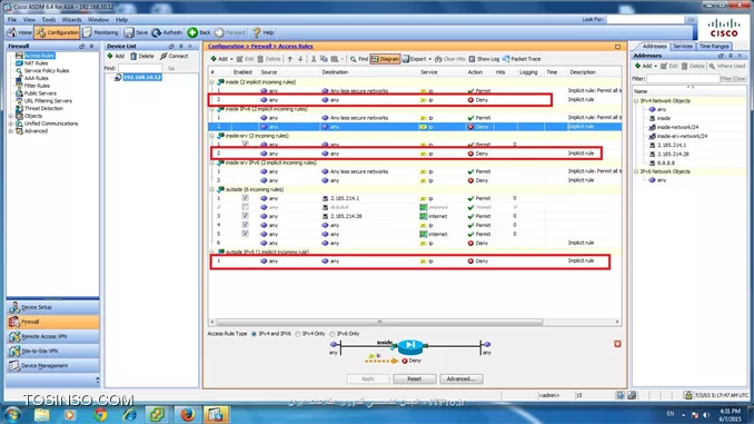

دقیقاً رول های پیش فرض هستن مانع کار فایروال نیستن؟چطور میشه رول های پیش فرض رو allow یا حذف کرد؟

عکسی که گذاشتین واضح نیست
اگه رول پیش فرض نیست کافیه انتخابش کنید و کلید delete را بزنید

این رول های پیش فرض براساس security level که شما مشخص می کنید تعریف میشه و امکان پاک کردنشون نیست و توی جریان ترافیک اشکالی به وجود نمیاره فقط اجازه عبور ترافیک از security level پایین تر به بالاتر را نمیده

روش پاک کردن rule های بالا چیه؟

من به نظرم ایراد کار در قسمت access rules است Impicit rule هایی که به صورت default تعریف شده همه deny هستن و allow نمیشن نظر شما راجع به این موضوع چیه ؟
