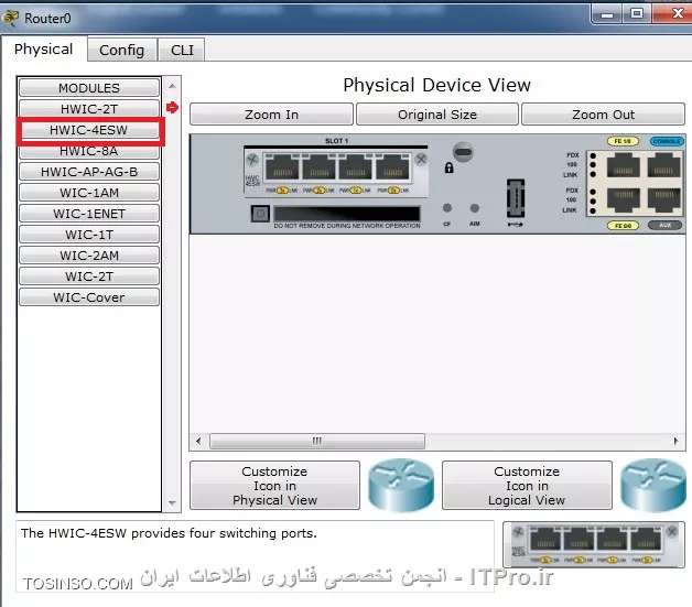

احیانا" ماژولتون این نیست؟
111
اگه آره اون ماژول لایه 2 ای هست .
پاسخ در 1394/03/20 توسط
HWIC-4ESW

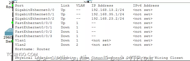

این ماژول میشه 4پورت اترنت و اون SW نشون میده این پورت قابلیت سوئیچ داره نه روتر بخاطر همینه روش IPنمیتونی ست کنی

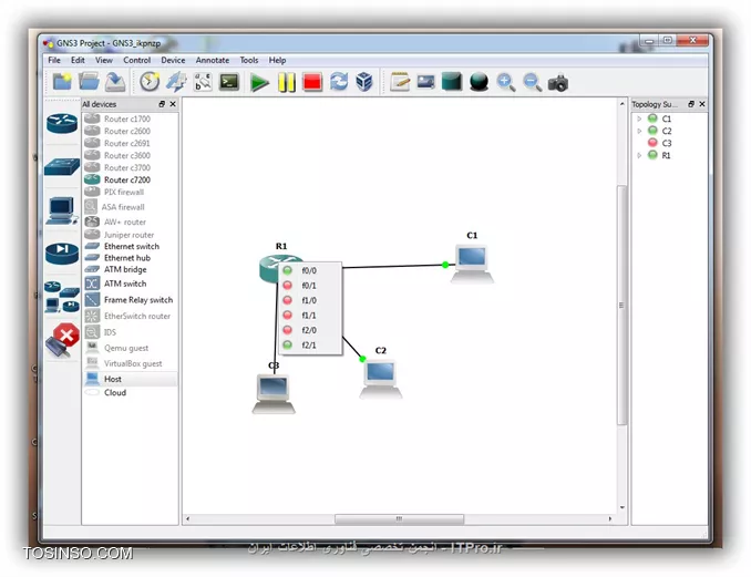

چرا با GNS3 کار نمیکنی ؟
GNS3
مانور بیشتری داره و میشه بهش چندین اینترفیس وصل کرد.
ولی PACKET TRACER یه سری محدودیت ها داره.

این رو هم اضافه کنم که اینترفیس از طریق ماژول اضافه شده، و این که تو اطلاعاتی که میده ظاهراً vlan اِش 1 هست! متوجه نمیشم قضیه دقیقاً چی هست! :

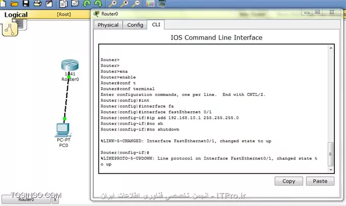

اگه اینترفیسی که وارد کردید به شکل 000 بوده اشتباس چون اینترفیس های Fastethernet دو تایی هست تو پاکت تریسر 01 -00
شاید هم توی مد interface mode نرفتید.
اگه اینترفیسی که وارد کردید به شکل 000 بوده اشتباس چون اینترفیس های Fastethernet دو تایی هست تو پاکت تریسر 0/1 -0/0
||http://network.tosinso.com/files/get/8b3cecca-1af7-4cf2-9060-6baa96e275b1||
در صورتی که مشکلتون حل نشد ازخطایی که میده اگه امکانش هست یه عکس از محیط CLI بگیرید و بذارید.
