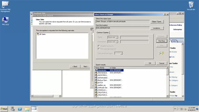

من واسه اضافه کردن رول یکبار که بصورت دستی وارد کردم دیگه مشکلی پیش نیومد و کاربرم اضافه شد. مشکلم این هست
شما تو آموزش tmg آخرین قسمتش برای اینکه اینترنت رو داشته باشیم اونم از نوع پروکسی توضیح دادید که نام کاربر رو باید وارد کنیم...این قسمت هرکار که میکنم کاربرم در لیست نیست :
||http://network.tosinso.com/files/get/93cce1f5-b473-444a-b8e1-da02972504ef||
که توی عکس هم موجوده

دقت کنید روی کارت شبکه های TMG فقط و فقط در کارت شبکه داخلی آدرس DNS سرور رو میدی و کارت شبکه خارجیت به هیچ عنوان نباید آدرس DNS داشته باشه ، آدرس DNS سرور کارت شبکه داخلی TMG رو میدی Domain Controller یا Domain Contoller هات ، بعد میای روی DC هات آدرس Gateway رو میدی TMG و بهشون اینترنت میدی اینجوری مشکل DNS حل میشه و براحتی کاربرا رو هم می تونید مشاهده کنید .
اگر منظورتون کاربران اکتیودایرکتوری هست باید ابتدا فایروال رو به عضویت دامین در بیارید و بعد از اون هر جایی که گزینه Add User در Rule ها یا جای دیگه پیدا کردید کاربران اکتیودایرکتوری قابل جستجو و اضافه کردن هستند.

ممنونم ازتون.من فایروال رو به عضویت دامین درآوردم...الان نمیدونم از کجا user رو add کنم؟
مسیرش رو نمیدونم اولین بار هست دارم از کنسول tmg استفاده می کنم.
