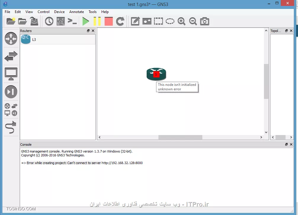

خطا در اتصال به سرور IOU
دوستان من برای اتصال به سرور IOU با خطای زیر مواجعه شدم
=> Error while creating project: Can't connect to server http://192.168.56.101:8000
من سرور IOU رانصب کردم فایل های L2,3 را آپلود کردم
توی gns3 در قسمت سرور remote server آی پی192.168.56.101:8000 add کردم لایسنس هم انجام دادم
روتر و سوئیچ هم با آدرس آپلود شده تو قسمت IOU Device ادد کردم
نمیدونم چرا به سرور وصل نمیشه؟
کمکم کنید خیلی ممنون میشم

ارور زیر رو چطوری میشه برطرف کرد
=> Error while creating project: Cannot connect to remote server http://192.168.10.128:8000

من هم مشکل عدم اتصال به سرور را داشتم
=> Server error from 192.168.159.128:8000: IOU1: IOU image 'homegns3GNS3imagesIOUi86bi-linux-l2-adventerprisek9-15.1a.bin
' is not accessible
یکی از دلایل این مشکل که هیچ کجا هم در موردش صحبت نشده بود اینه که شما باید موقع copy کردن لینک iou از مرورگر خودتون و paste کردن اون در IOU device gns3
فاصله خالی رو از انتهای آدرس لینک پاک کنید چون gns3 آدرسش رو اینجوری نمیتونه تشخیص بده
هم از VM لپ تاپ خودمو و اون کارت شبکه VM رو Ping دارم و هم بالعکس
ولی خطای اتصال میده و میگه Initializeنشده
پاسخ در 1395/03/25 توسط
با سلام.میشه بفرمایید چه تنظیماتی باید انجام بشه؟ منم همین مشکل رو دارم
