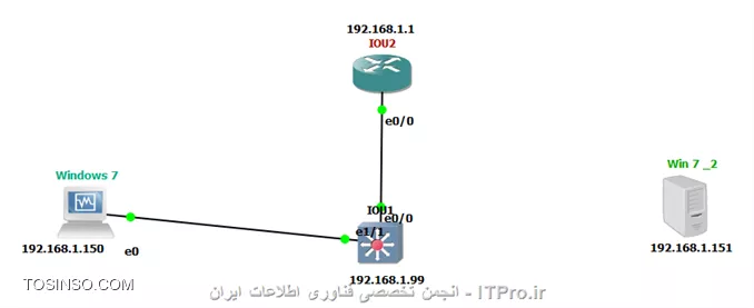

1- محیط مجازی سازی GNS3 و Virtual BOXمی باشد.
2- IOSهای روتر و سوئیچ ها را از طریق سرور IOU لود کرده ام.
3- سوئیچ مورد استفاده 2960 سیسکو می باشد.
4- توپولوژی مورد نظر مطابق شکل زیر می باشد.
با سلام و احترام ، یک سوال در مورد پیکربندی Port-Security سوئیچ های سیسکو داشتم  ممنون می شوم دوستان راهنمایی بفرمایند. فرضیات زیر را در نظر بگیریم:

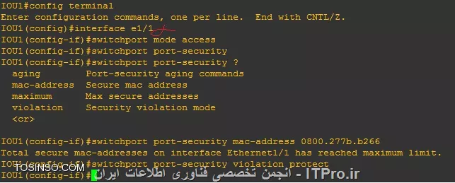

حال کاری که بنده انجام داده ام به شرح ذیل می باشد:
پورت e1 /1 سوئیچ را به گونه ای کانفیگ کنیم که تنها ماشین مجازی سمت راست(در توپولوژی بالا Win 7 _2) که نقش سرور را دارد بتواند به پورت e1/1 متصل شود. وقتی mac غیر مجاز به e1/1 متصل شد پورت مورد نظر Violation Protect در مورد آن اتفاق بیافتد. بنابراین پیکربندی زیر را روی پورت e1/1 انجام شده است
||http://tosinso.com/files/get/c8dc96e7-58d4-407a-851c-e2f710f6a9d6||
حال سوالم از محضر دوستان بزرگوار این هست. آیا پیکربندی درست هست
آخه بعد از انجام کار نمی کند البته برای اولین بار کار می کند بعد از اینکه mac  غیر مجاز متصل شود و مجددا mac  مجاز متصل شود کار نمیکند. سوال دومم این هست چگونه می توانم Secutrity  را از روی پورت e1/1 پاک کنم؟
پورت e1 1 سوئیچ را به گونه ای کانفیگ کنیم که تنها ماشین مجازی سمت راست(در توپولوژی بالا Win 7 _2) که نقش سرور را دارد بتواند به پورت e11 متصل شود. وقتی mac غیر مجاز به e11 متصل شد پورت مورد نظر Violation Protect در مورد آن اتفاق بیافتد. بنابراین پیکربندی زیر را روی پورت e11 انجام شده است
||http://tosinso.com/files/get/8abd60a5-0a47-4f5b-85da-92d3df3017be||

دستوراتی که وارد کردید درسته و باید درست کار کنه برای اینکه ببینید مشکل چیه از دستورات زیر استفاده کنید :
Switch#show port-security
Switch#show port-security address
برای اینکه log بده و ببینید چرا درست عمل نمی کند در حالت Restrict قرار بدید
اگه با این تست ها به نتیجه ای نرسیدید این سناریو را یه بار توی packet tracer امتحان کنید

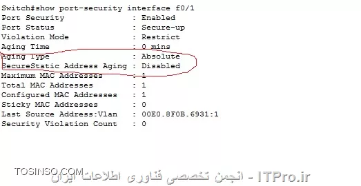

1- مهندس جان فرض کنیم که روی یک پورت سوئیچ Port Security غیر فعال هست. حال سوال این است اگر یک Pc به سوئیچ متصل شود خوب بدیهی است که آدرس macآن هم در mac-table سوئیچ ذخیره می شود. حال اگر همین pc از پورت مربوطه سوئیچ قطع شود یا ارسال و دریافت با پورت مربوطه سوئیچ نداشته باشد چه مدت زمان آدرس mac آن pc در جدول mac-table سوئیچ باقی می ماند؟
2- با توجه به شکل زیر موارد مطرح شده در Port-security به چه معناست؟

ممنون می شوم ارتباط پارامترهای مربوطه را به یکدیگر مطرح بفرمائید
ارتباط Aging time  و Aging type و Securestatic aging

نگران نباشید دستوراتتان درست است ولی کاش max اتصال به پورت رو هم مشخص میکردین در مورد پاک کردن دستور که دوستان عزیز فرمودند چه جوری port-security رو بردارین.
اما در مورد اتصال mac مجاز که وصل میکنید و لی وصل نمیشه حالت Error-disable رخ میدهد که بهتر است پورت رو یه بار shutdown و سپس no shutdown بکنید .

اگر يك سيستم غيرمجاز به سوييچ وصل گردد، پورت به دليل secure violation به حالت error-disable خواهد رفت كه براي فعال كردن پورتهاي error disable بصورت دستي، روي اينترفيس بايد shutdown و No Shutdown زد .اگر منشاء مشكل برطرف شده باشد و يا اينكه از زمانيكه منشاء مشكل برطرف شده باشد، پنج دقيقه بعد بصورت اتوماتيك پورت فعال خواهد شد.
بعد از اينكه Mac غيرمجاز متصل شده و پورت به حالت Shutdown رود، با اتصال يك Mac مجاز، پورت به وضعيت error-disable خواهد رفت.
براي مشاهده علت error-disable از كامند show interface status err-disabled استفاده مي كنيم :
show interface status err-disabled#
Port Name Status Reason
Fa0/5 err-disabled Psecure-violation P=Port
علت error-disable شدن، Port security violation مي باشد.

منظورم از سوال دوم این هست که چگونه قابلیتی Port-security که روی e1/1فعال شده است را پاک کنیم
البته جنابعالی در لینک ارسالی گفتید که از دستورات زیر استفاده کنیم ولی متاسفانه در gns3 و سرور iou عمل نمی کنند فکر کنم پشتیبانی نمی شوند توسط gns3
Switch#clear port-security all
Switch#clear port-security sticky interface fastEthernet 0/1

اما در مورد سوال دوم
دستورات زیر را در نظر بگیرید :
Aging Time : 5 mins
Aging Type : Inactivity
SecureStatic Address Aging : Disabled
خط اول یعنی مدت زمانی که آدرس ذخیره میشود 5 دقیقه است و بعد آن اگه بسته ای دریافت نشود آدرس mac را پاک میکند. محدوده مشخص شده بین 0 تا 1440 دقیقه می باشد.
خط دوم aging type طریقه پاک کردن mac از جدول را مشخص میکند و 2نوع دارد :
Inactivity :(غیرفعال) : یعنی اگه ظرف مدت 5 دقیقه از آدرس mac ذخیره شده بسته ای دریافت نشود آدرس macرا پاک میکند و اگه بسته ای دریافت شود که هیچ کاری نمیکند و به فعالیت ادامه میدهد
Absolute : یعنی زمان aging time (در اینجا 5دقیقه) که تمام شد دقیقا بعد تمام شدن زمان تمام آدرس های macذخیره شده روی جدول برای پورت مشخص پاک خواهند شد. مثلا maxرو برابر 4 در نظر گرفتیم و 4ادرس macروی پورت مورد نظر وجود دارد حال بعد گذشتن 5 دقیقه هر 4آدرس پاک میشوند و فعال بودن یا نبودن آدرس mac مهم نیست.
SecureStatic Address Aging میتواند دومقدار enable و disable داشته باشد و فکر میکنم وضعیت فعال و غیر فعال بودن aging را تعیین میکند.

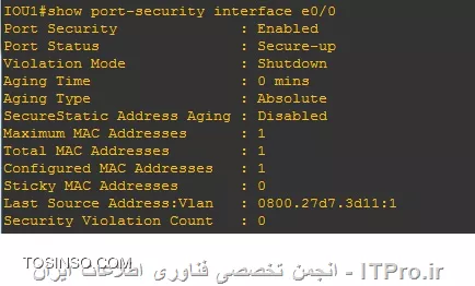

با سلام.
چون violation shutdown زده همانطور که گفتید فقط همان mac میتواند وصل شود
با توجه به تصویری که فرستادید
چون aging time برابر 0 زده یعنی فقط همان mac میتواند وصل شود و این آدرس mac هیچوقت expire نمیشود پس احتمال اینکه بخواد آدرس mac رو پس از فعال کردن پورت توسط مدیر از جدولش حذف کنه وجود ندارد.
پس اگه بعد از فعال کردن پورت توسط مدیر این تنظیماتی که فرستادید روی interface مورد نظر وجود داشت مدت زمانی که لازم است تا پورت فعال شود با توجه به توضیحات سیسکو حدود 5 دقیقه هستش که بعد این مدت باید پورت فعال شود.
گه بعد این مدت نتوانستید ping بگیرید مشکل از پیکربندی هستش ولی با توجه به شرایطی که فرمودید بعد 5دقیقه باید پورت برای mac مجاز فعال شود.

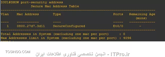

در ادامه پست قبلی تنظیمات زیر را سوئیچ مورد نظر گرفته شده است
||http://network.tosinso.com/files/get/73037107-f761-441a-84fa-091ed6b3d9c4||
||http://network.tosinso.com/files/get/2b10486a-602e-4cf3-acb5-dd9a25f5b045||
با این حساب باید از mac که در گزارش دیده می شود ping  بگیرم ولی نمی توانم
به نظر شما دلیل چیست؟

برای غیر فعال کردن port security دستور زیر را روی اینترفیس مربوطه وارد کن
sw(config-if)#no switchport port-sercurity
