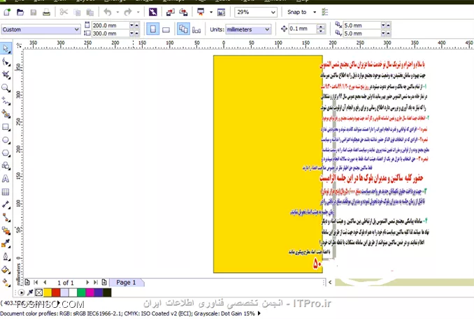

با سلام دوستان
به تازگی ویندوز 8.1 نصب کردم ،برنامه کرل را که باز می کنم فایل هایی رو که قبلا نصب کرده بودم ،باز می کنم به صورت بهم ریخته نشون میده عکسش را در تصویر زیر گذاشتم .

از قسمت regional an language سربرگ administratives گزینه change system locate را روی حالت persian گذاشتم درست شد.

سلام،
فونت ها و فارسي سازي كه در ويندوز قبلي اين فايل ها را با آنها طراحي نموده ايد را بر روي سيستم عامل جديد نصب يفرماييد.
