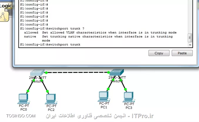

برای دیدن اینکه یه دستور در شبیه ساز ساپورت میشود یا نه کافیه دستور را بنویسید و یه علامت ? بذارید تا پارامترهایی که ساپورت میکند را نشان دهد.
برای encapsulation با یک تست ساده مانند عکس زیر نشان میدهد که در packet tracerساپورت نمیکند.
به طور پیش فرض از الگوریتم dot.1Q استفاده میکند.

||http://network.tosinso.com/files/get/d23db613-6605-4aaf-bb77-94f1dd75b5dc||
