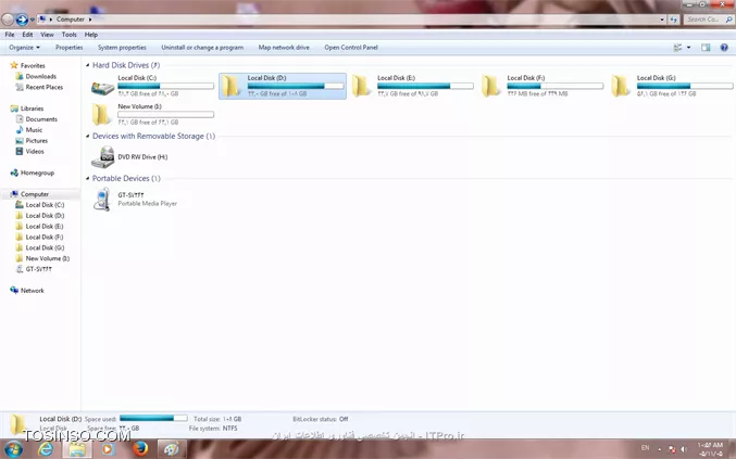

سیستمم ویروسی شده و بعضی از پوشه ها با داده هاشون گم شدن و درایوها ب شکل پوشه درست شدن...ایا میشه فایل های که گم شدن را دوباره اورد؟

دوست عزیز سیستم شما ویروسی شده و به همین خاطر فایل های شما مخفی شده اند. خیالتون راحت باشه که پاک نشدند.
در وهله اول کاری با فایل هاتون نداریم و هیچ تلاشی را بازگردوندنشون نمیکنیم چرا که تا زمانی که این ویروس در سیستم شما فعاله و وجود داره، هرچقدرهم که اطلاعات رو برگرونیم بازهم همون اتفاق سابق براشون میوفته. در وهله اول سعی میکنیم که سیستم رو پاکسازی کنیم. اگه به سیستمتون فلش، هارد و یا دیوایسی اینچنینی متصله، از سیستم خارج کنید؛ چرا که به احتمال زیاد عامل آلوده شدن سیستم شما این دیوایس ها هستند.

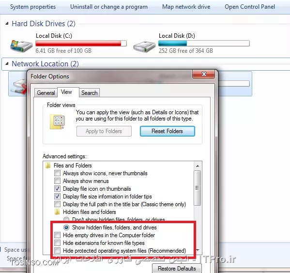

اما برای باز گردانی اطلاعاتتون، طبق شکل زیر هم تنظیمات رو روی نشون دادن فایل های Hidden بگذارید و هم این که سه گزینه زیر اون رو تیکشو بردارید.

بعد به مکانی که اطلاعاتتون وجود داشته برید. اونجا یه فولدر hidden میبینی که اگه بازش کنی، اطلاعاتتو میبینی.
شما میتونی یه فولدر درست کنی و تمام اطلاعاتتو به فولدر جدید move کنی و یا این که با استفاده از اسکریپت های آماده ای که در اینترنت بوفور موجودند، فولدر hidden شده رو مجددا بحالت اولیه برگردونید.
