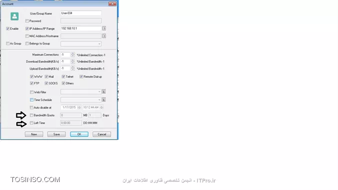

این محدودیتی که شما فرمودید به صورت حجمی و زمانی رو میتونید با نرم افزار ccproxy انجام بدید که خیلی هم آسونه دوست عزیز سلام
این محدودیتی که شما فرمودید به صورت حجمی و زمانی رو میتونید با نرم افزار ccproxy انجام بدید که خیلی هم آسونه ||http://network.tosinso.com/files/get/37855bf7-0fca-4ab9-8cf4-68e94d1673b7||

البته آموزش کامل نرم افزار ccproxy رو توی لینک زیر که اقای خانلری توضیح دادن میتونید ببنیدآموزش ccproxy
