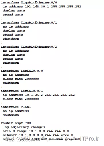

من میخوام داخل پلن زیر کاری کنم که داخل روترهای هر Area فقط یک Route از Areaهای دیگه باشه، برای اینکار نتورکهای هر Area رو superneting کردم و راهی برای اینکه داخل روتر هر Area فقط یک روت از Areaهای دیگه باشه رو به وسیله Manual summarization at ABR میخواستم انجام بدم، ولی هرکاری میکنم روی روترهای Areaها و از دستور :
router(config-router)#area area-id range ip address mask
بر روی روترهای ABR استفاده میکنم، اصلاً روتهای Area مربوطه summarization نمیشه و باز هم همه ی نتورکهای یک Areaیه دیگه رو به صورت جدا جدا در داخل جدول مسیریابیش نمایش میده!

نمونه show run یکی از روترهای ABR:
||http://tosinso.com/files/get/7720fb2c-2faa-4b95-ab08-e78317d35ce0||

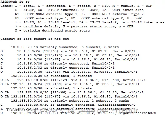

نمونه جدول مسیریابی همان روتر بالا:
||http://tosinso.com/files/get/ce0f91ca-f537-4b9c-9cc2-598de8a03dd5||

جوابم رو پیدا کردم، من اشتباها روی ABR به جای اینکه Areaهای متصل به همون Area رو بزنم Areaهای مجاور رو میزدم :دی مرسی
