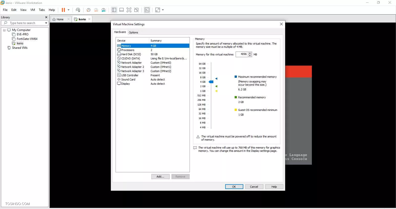

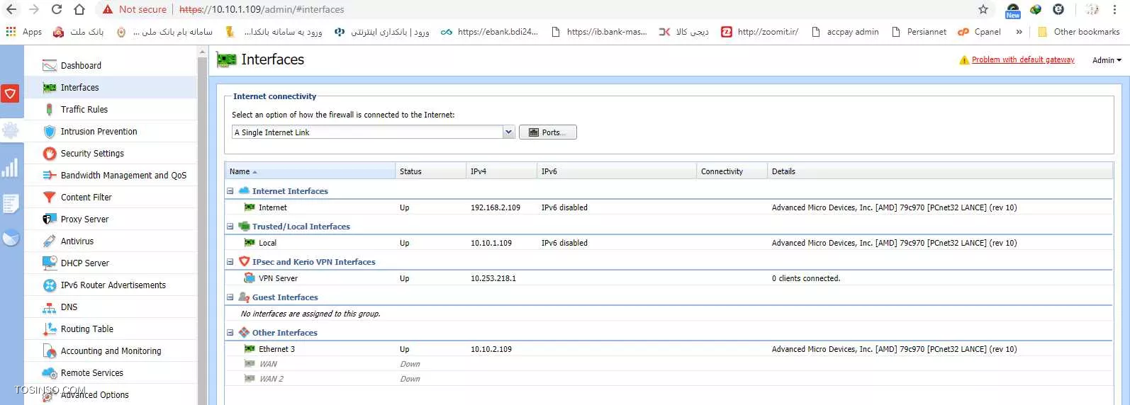

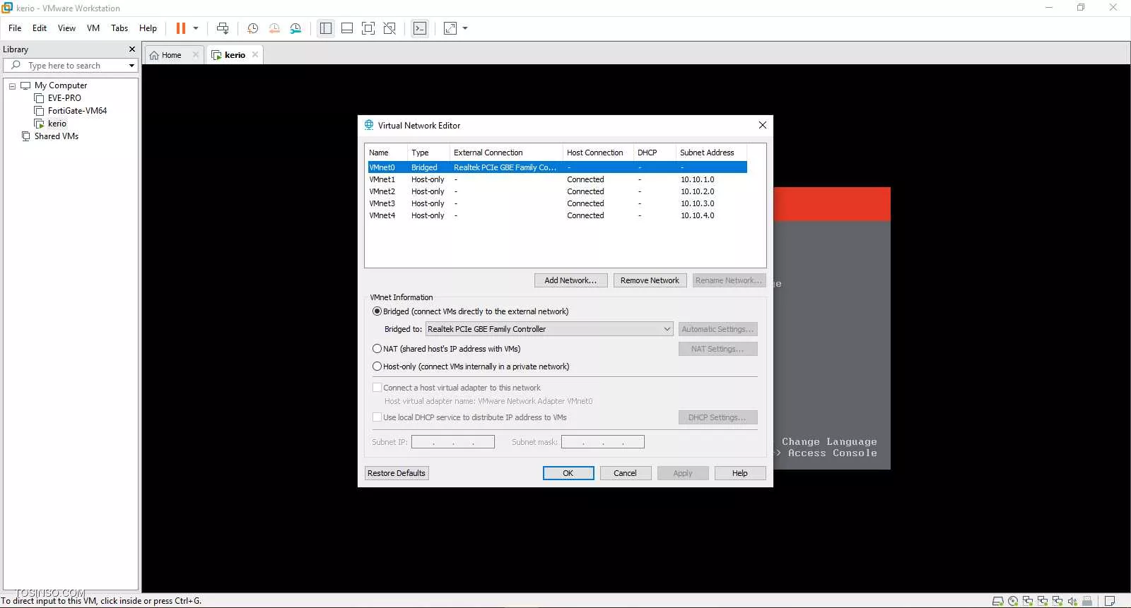

سلام وقت بخیر
من کریو را داخل vm نصب کردم و دو کارت شبکه به آن دادم یکی vmnet0 که بریج شده بر روی کارت شبکه فیزیکی سیستم و از مودم ip می گیرد و دیگری vmnet1 مشکل اینجاست که کارت شبکه vmnet1 بدونه هیچ مشکلی ip ست میشه وبه کریو دسترسی دارم اما vmnet0 فقط از مودم ip می گیرد اما نه تو شبکه داخلی پینگ دارد و نه اینترنت تصاویر پیوست شد
با سپاس
سلام وقت بخیر
با سپاس

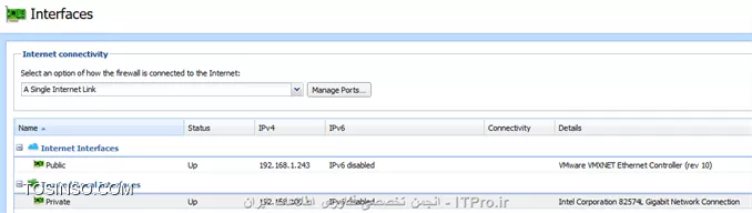

اصولاً رنج شبکه ی دو اینترفیس کریو باید تفاوت داشته باشد و طبیعتاً اینترفیسی که در رنج مودم است، از آن ip می گیرد و اینترفیس دوم که در رنج شبکه داخلی شماست نباید ار مودم ip بگیرد.Kerio Control Interface
در vmware هم برای اینترفیس اینترنت nat و برای اینترفیس لوکال هم یک سویچ مجازی که کلاینتهای سناریو شما هم در همون سویچ قرار دارند

تنظیم های مربوط به کارت شبکه توی وی ام ویر رو درست انجام دادای یهنی شما باید برای وی امت حد اقل دو تا سوئیچ مجازی تعریف کنی(یکیش لو کل - اینترنت) بعدش کارت شبکه های ماشینتو بر اساس سناریوی شبکه به اون سوئیچ ها وصل کنی

شما می تونید دو تا سویچ مجازی تعریف کنید و بعد کافیه هر دو کارت شبکه رو با کارت شبکه فیزیکی متصل به شبکه اینترنت یا شبکه داخلی Bridge کنید ، اگر کلاینتی داشتید که داخل VMware خودتون داره از Kerio استفاده می کنه اون موقع مثلا میومدید از حالت Host Only استفاده می کنید اما در استفاده های سازمانی باید هر دو کارت شبکه وBridge باشن ، فراموش نکنید اگر در نسخه Workstation دارید پیاده سازی می کنید حتما DHCP سروری که در VMware وجود داره رو غیرفعال کنید که مشکلی براتون ایجاد نکنه. ITPRO باشید
