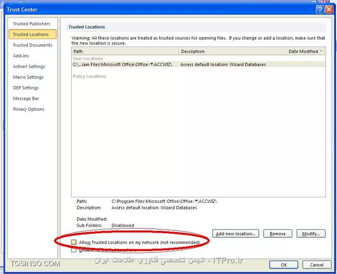

داخل تنظیمات خود اکسس در قسمت Option و بعد کلید Trust Center حالا گزینه Trusr Center Setting بعد در پنجره باز شده آپشن Trustet Location تیک بزنید Allow ...
||http://network.tosinso.com/files/get/b8d8e60a-e2fa-4476-b9ba-89621f6b90bf||
