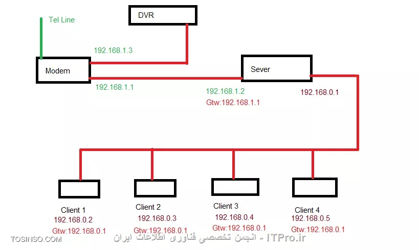

آیا شبکه من با چیدمان توضیح داده شده و تصویری که ازش گذاشتم امنه؟
باسلام خدمت دوستان عزیز .من توی شبکم از کریوکنترل واسه ارائه اینترنت به کاربرام استفاده میکنم .
||http://tosinso.com/files/get/59305104-2b96-49d6-b9e2-52ec708b2754||
توی تصویر چیدمان شبکه رو توضیح دادم . حالا سوالم اینه که اگه اینترنت مودم وایرلس بصورت عمومی در دسترس باشه ایا با استفاده از شبکه ایجاد شده میشه به شبکه محلی نفوذ کرد یا  کریو جلو این کارو میگیره . (در قسمت اینترفیس های کریو خطوط اینترنت بصورت اینترنت و شبکه محلی بصورت لوکال تعریف شدند)

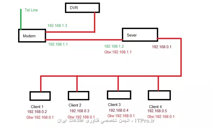

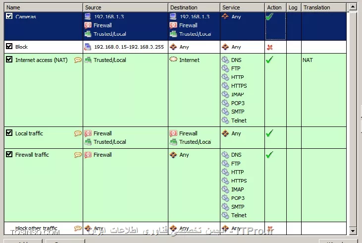

میشه دوستان کمکم کنند. شبکه من به این صورت و تنظیمات اون هم نوشته شده. سرور به راحتی می تواند دوربین های مدار بسته را پینگ کند و می توانم دوربین را روی سرور ببینم. اما کلاینت ها نمی توانند به دوربین ها دسترسی داشته باشند. تنظیمات کریو هم در تصویر دیده می شود. اما هیچ کلاینتی به دوربین ها دسترسی ندارد. لطفا راهنماییم کنید که چگونه کلاینت ها به دوربین (DVR) دسترسی داشته باشند. ضمنا به علت اینکه دوربین ها باید از طریق اینترنت قابل مشاهده باشند کابل شبکه دوربین به مودم متصل بوده و خروجی مودم با آی پی ولید روی اینترنت قابل دسترسی است. متشکرم

شاید با تنظیمات خاصی بتوان نفوذ را یکم سخت کرد ولی یک آدم حرفه ای میتواند به هر چیزی که اراده کند نفوذ کنه.
یک سیستم امن یک سیستم خاموشه.
پاسخ در 1394/05/31 توسط
با تشکر . خب میشه در مورد نحوه صحیح پیکر بندی رول ها توضیح بدین یعنی چه کاری باید انجام داد یا نداد ؟
پاسخ در 1394/05/30 توسط
باید تعیین کنی که چه اطلاعاتی وایر لس میتونه از شبکه لن شما دریافت کنه و چون با شبکه اینترنت شما توی یه سوئیچ هستن باید دقیقا بگی که مثلا کدوم آی پی ها میتونن از شبکه لن استفاده کنن
اگه درست رول بندی کرده باشی باید بگیره اصلا کریو برای همین ساخته شده که امنیت رو توی شبکه برقرار کنه
