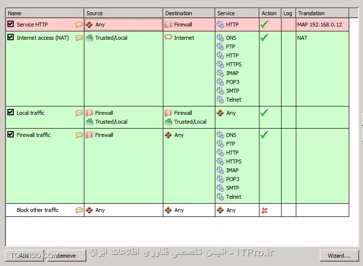

میشه دوستان کمکم کنند. شبکه من به این صورت و تنظیمات اون هم نوشته شده. سرور به راحتی می تواند دوربین های مدار بسته را پینگ کند و می توانم دوربین را روی سرور ببینم. اما کلاینت ها نمی توانند به دوربین ها دسترسی داشته باشند. تنظیمات کریو هم در تصویر دیده می شود. اما هیچ کلاینتی به دوربین ها دسترسی ندارد. لطفا راهنماییم کنید که چگونه کلاینت ها به دوربین (DVR) دسترسی داشته باشند. ضمنا به علت اینکه دوربین ها باید از طریق اینترنت قابل مشاهده باشند کابل شبکه دوربین به مودم متصل بوده و خروجی مودم با آی پی ولید روی اینترنت قابل دسترسی است. متشکرم

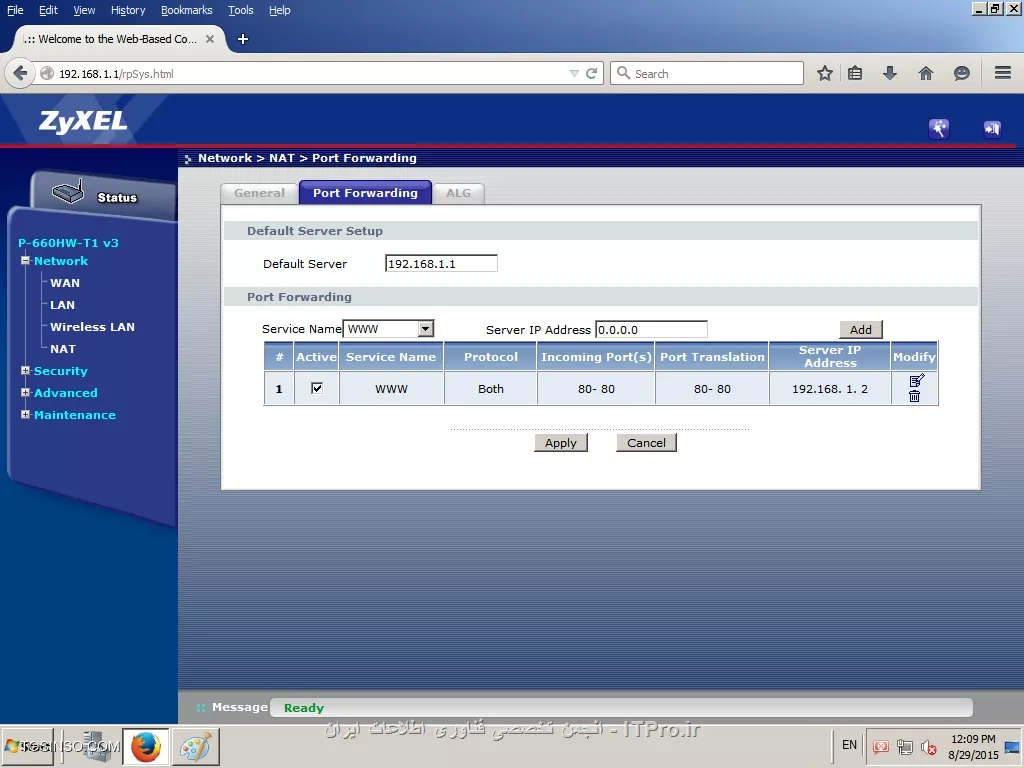

یک بار این کار را کردم و DVR رو پشت کریو بردم (با آی پی 192.168.0.12) ولی هر جور رول بندی کردم نتونستم دوربین ها رو روی اینترنت پابلیش کنم. از اول هم قصدم همین بود که همه پشت فایروال باشند و با پابلیش کردن کارم درست بشه. فقط تونستم یا مودم را و یا وب سرور رو پابلیش کنم.
اگر در نحوه پابلیش کردن راهنماییم کنید ممنون میشم. در ادامه تصاویر مودم و کریو رو که قبلا استفاده کردم براتون می گزارم.

اگر کریو رو اونطوری که در تصویر می بینید رول بندی کنم که اصلا هیچ خروجی ندارم. ولی وقتی مپینگ کریو (Map) رو به صورت 192.168.1.1 می گزارم صفحه مودم و وقتی 192.168.1.2 می گزارم وب سرور پابلیش می شه.
ضمنا هیچ جوری نمی شه دو رنج متفاوت آی پی رو با کریو به هم پینگ داد؟
