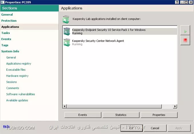

وقتی میگه Protection is not running در حقیقت شما باید توی تسکتون فعالش کنید
سمت راست انتخاب کنید PLAY رو بزنید و یا اینکه روی سیستم کلاینت شما کسپر نصب نیست

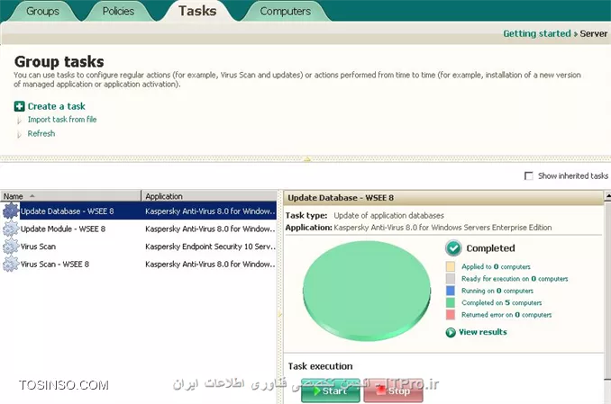

windows update search has not been performed for a long time
اگر TASK دارید Run کنید , TASK windows update را Run کنید . اگر خودتان ساخته باشید واضحه ;)
task را Start کنید
