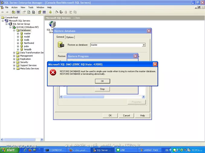

سلام خدمت دوستان من در داخل اسکیوال سرور 2000 دیتابیسی دارم که میخوام اون رو بازیابی کنم ولی متاسفانه پیغامی میده که در داخل تصویر مشخصه و دیتابیسم ریتور نمیشه ممنون میشم راهنمایی کنید
لازم به ذکره دسترسی به دیتابیسم برای یوزر در حالت فول کنترل هستش و این ارور مشاهده میشه منتظر جوابیه دوستان هستم

الان شما داری mater رو restore میکنی ؟؟؟

پایگاه داده Master: یکی از بنیانی ترین پایگاه داده های SQL Server است که تمامی تنظیمات و امنیت و لیست تمامی پایگاه داده ها در آن ذخیره شده است. اگر این پایگاه داده مشکلی داشته باشد SQL Server به هیچ عنوان اجراء نمی شود.
پایگاه داده Model: این پایگاه داده یک مدل برای پایگاه داده های جدید است. در حقیقت اگر شما تغییری در این پایگاه داده انجام دهید. آن تغییرات در پایگاه داده های جدید اعمال می شود.
پایگاه داده Tempdb: این پایگاه داده هم یکی از بنیانی ترین پایگاه داده هاست. تمامی عملیاتی از قبیل SORT و ساخت ایندکس یا خیلی از عملیات دیگر نیاز به این پایگاه داده داره. (البته این پایگاه داده خیلی خیلی مهمتر از این حرفهاست.)
پایگاه داده MSDB: می شه گفت یک پایگاه داده برای لاگ گرفتن و نگهداری تنظیمات HADR است.
پایگاه داده ResourceDB: این پایگاه داده مخفی است و تمامی SYSTEM STORED PROCEDURE ها در آن ذخیره شده است.
راه حل مشکل:
شما تنظیمات Restore As Database رو به پایگاه داده مقصد تغییر دهید.
این پیغام خطا برای این است که موقع بازیابی پایگاه داده Master اجراء SQL Server باید در حالت Single_Mode باشد.

پیام نمایش یافته داره میگه باید sql server رو در حالت single user mode قرار بدی. اگه در حالت multi user باشه یعنی این احتمال وجود داره که چند کاربر همزمان دارن از دیتابیس استفاده می کنن بعد فکر کنید اگه در این شرایط شما دیتابیس رو restore کنید کاربرا یه دفعه با پیام های خطای گوناگون مواجه میشن. برای همین Sql برخی از عملیات مثل restore کردن دیتابیس رو فقط در حالت تک کاربره اجازه می ده.
برای تغییر حالت دیتابیس به single user توضیحات خوبی در لینک زیر می تونین مطالعه کنین.
set a database to single user mode
ترجمه قسمت هایی از لینک بالا رو در لینک زیر ببینید:
تغییر مد دیتابیس sql به حالت تک کاربره

سلام ،،نه من مستر رو ريستور نميكنم شما از كجا ميگين من ميخواستم مستر رو ريستور كنم
