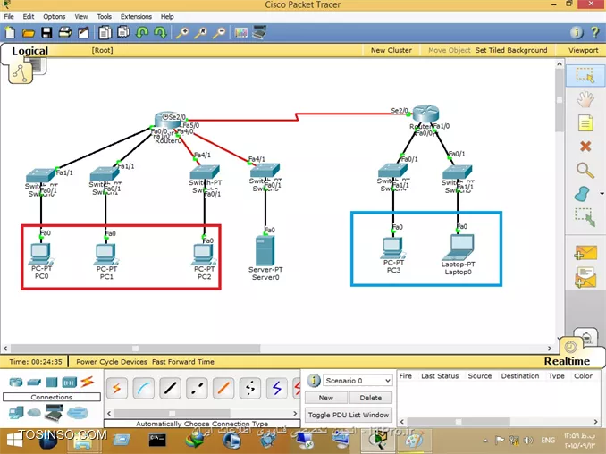

با سلام T من یه سناریو خیلی ساده دارم ولی هنگام ping گرفتن به مشکل میخورم:
||http://tosinso.com/files/get/cf46b178-3fff-463c-8ca1-7632d51eaf5b||
تو این عکس تمامی کامپیوتر ها و سوئیچ ها و روتر های زیر هم ارتباط دارند ولی وقتی بین روتر ها یعنی از کامپیوتر های درون مربع قرمز به کامپیوتر های درون مربع آبی یا بلعکس که ping میگیرم پیغام Destination host unreachable. میده ، مشکل از چیه؟ ممنون میشم کسی بتونه راهنمایی کنه

با عرض سلام خدمت شما
شما باید درون روترهاتون روتينگ برقرار کنید تا بتونيد ارتباط این شبکه هارو برقرار کنید حالا به دو صورت این کار می تونید انجام بدید یا از روتينگ استاتیک استفاده کنید و یا از دینامیک روتينگ .
در این سناریو بهتر است از ديناميک روتينگ استفاده کنید مثل rip. Ospf .eigrp

دوست عزیز میشه دینامیک روتینگ رو بیشتر برام توضیح بدی؟
از استاتیک استفاده کردم خیلی دلچسبم نیست
ممنون میشم راهنمایی کنی

این پیغام خطا یعنی که درخواست پینگ کامپیوتر نمی تواند مسیری به آدرس IP مقصد (Destination Host) پیدا کند و به این معناست که بسته فرستاده شده از کامپیوتر با موفقیت به شبکه مقصد رسیده است اما Remote Gateway موفق به پیدا کردن Host مقصد نشده است و در نتیجه در پاسخ پیغام Destination Host Unreachable را ارسال می کند. دلیل اصلی این خطا می تواند نبودن مسیری برای Host مورد نظر در Remote Gateway و یا وجود اشتباه در جدول مسیرها (Routing Table) باشد! دستور tracert را برای آدرس IP مقصد اجرا کنید تا محل مشکل را پیدا کنید!
