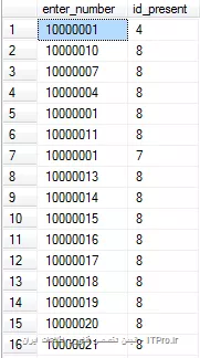

خروجی :

خروجی :
||http://tosinso.com/files/get/d39cce40-3cb4-42ac-a762-9beb5f3028c0||
مثلا در کد حضور غیاب 4 ، فقط عضو شماره 10000001 حاضر هست و بقیه غایب هستند حالا میخوام غایبین رو در بیارم خواهش میکنم کمک کنید
