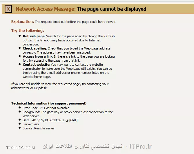

سلام ، چند روزی هست که یکی از سایت ها تو کامپیوتر ما بالا نمیاد، و اروری که عکس گرفتم رو میده و اینکه این سایت مهمه برای ما . کسی میتونه چجوری باید مشکلش رو حل کرد؟

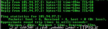

اینم resolve دامنه . تصویر زمیمه
آره وافای و گوشی جدا از isa server هستند
||http://network.tosinso.com/files/get/fd6a6d72-6fa9-4508-97f3-032d5877c39f||
پاسخ در 1394/06/28 توسط
خب پس نباید مشکل از ISA باشه !! چون گوشی و وای فای شما ظاهرا جدای از ISA هست درسته؟! ا این حساب میتونه مشکل از DNS هم باشه !! ببینید Resolve نام این سایت برای شما انجام میشه ؟

جالب اینه که با گوشی و wifi هم بالا نمیاد سایت مورد نظر.
در صورتی که با یه isp دیگه بالا میاد
دوست عزیز این ارور که یک خطایی کاملا نرماله که نمیشه ازش خروجی خاصی گرفت ، پیشنهاد میکنم مطمئن بشید که این سایت مورد نظر بدون ISA به درستی باز میشه و مشکلی نداره ! اگر اینطور بود یک رول بنویسید و دسترسی به این سایت را مستقیما Allow کنید ! با این که از نظر منطقی نیازی به این کار نیست اما خب ISA منطق سرش نمیشه و باید با زبون خودش باهاش صحبت کرد !! D:
دوست عزیز یک سیستم رو مستقیم و بدون اینکه از ISA رد بشه رو قرار بدین
و در CMD تایپ کنید
telnet hostname 80
به جای hostname آدرس وب سایت بدون www وارد کنید اگر باز نمیشه حتما با ISP در تماس باشید مشکل از ISA نیست
