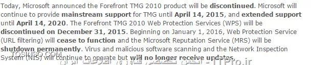

سلام ، با توجه به اتمام پشتیبانی مایکروسافت از TMG 2010 ، گزینه های جایگزین و کارآمدی که دوستان تجربه کردند کدامند؟ آیا iptable لینوکسی در محیطهای ویندوزی قابل استفاده هست یا خیر؟ مطمئنم الان یک سری از دوستان حتما از من خواهند پرسید برای چه تعداد کلاینت؟ شبکه کوچک ، متوسط یا بزرگ؟ و عده زیادی هم قطعا فایروال kerio را پیشنهاد خواهند داد! هدفم از این سوال آشنایی با تجربه دوستان در مورد سایر فایروالها اعم از open source و حتی لاینس دار هست. سوال من از حرفه ای های لینوکس اینه که فایروالهای لینوکسی چقدر میتونن در محیطهای ویندوزی جایگزین TMG بشن؟ ممنون

دوست عزیز سوال خیلی خوبیه ، فقط اینکه البته TMG تا 2020 همچنان ساپورت میشه فقط اینکه discontinue شده و حالا تا 4-5 سال دیگه جای کار داره !! البته قبول دارم که وقتی محصولی discontinue میشه دیگه میشه گفت کارش رو به اتمام و باید فاتحشو خوند > من شخصا استفاده از Mikrotik را گزینه مناسبی میدونم البته در حد اندازه های TMG و گرنه خب قطعا سخت افزار ه و فایروال های Cisco و UTM های مختلف که جای خودشونو دارند . امیدوارم دوستان دیگه که تجربه کوچ از TMGبه محصولات مشابه ( نه از نظر قیمیت خیلی متفاوت ) مشارکتت کنند . Kerio هم جای کار داره !
