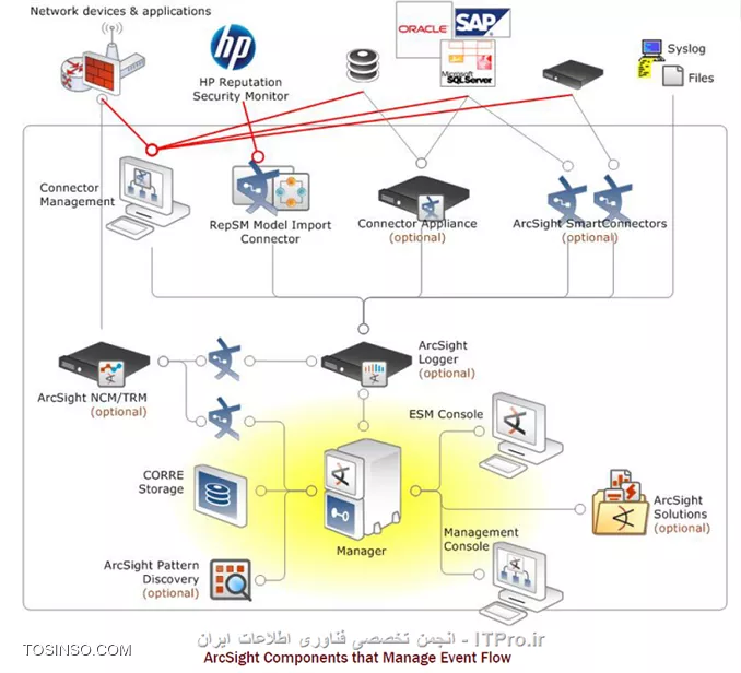

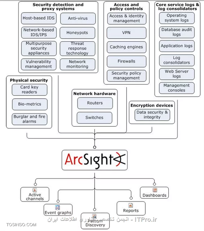

2. در شکل زیر میتونی اجزای مختلف و کامپوننت های ArcSight رو ببینی. همونطور که میدونی، ArcSight یکی از قویترین SIEM های موجود و ارائه شده هستش و اگه شما از SIEM دیگه ای استفاده میکنید، به احتمال زیاد و در حالت کلی، اونهم باید دارای همین کامپوننت ها باشه:
