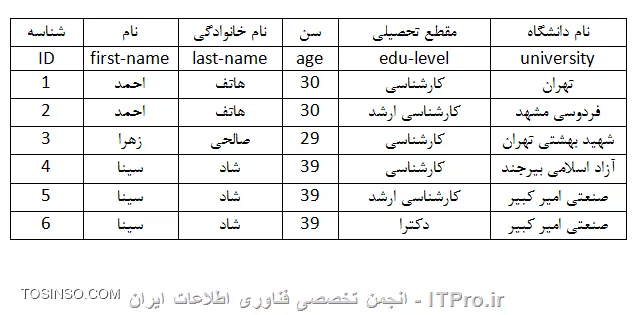

انواع افزونگی در دیتابیس میتونه وجود داشته باشه و مثالی که من می زنم فقط یک نمونه هست:
فرض کنید شما می خواین اطلاعات شخصی و سوابق تحصیلی افراد رو در دیتابیس ذخیره کنید. و این اطلاعات شامل فیلدهای نام ، نام خانوادگی، سن ، مقطع تحصیلی و نام دانشگاه باشد. اگه شما برای این کار فقط یک جدول با فیلدهای first-name»، «last-name» ،«age» ، «edu-level» ، «university ایجاد کنید قطعا افزونگی دارید به جدول زیر که با داده های فرضی پر شدند دقت کنین:

شما برای اینکه مقاطع تحصیلی مختلفی رو که یک فرد گذرونده رکوردهاش رو مجزا در جدول درج کنین باید به ازای هر مقطع تحصیلی یک بار مشخصات فرد رو کامل درج کنین و این یعنی افزونگی ، یعنی درج کردن اضافی و تکراری داده در جدول.

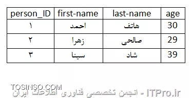

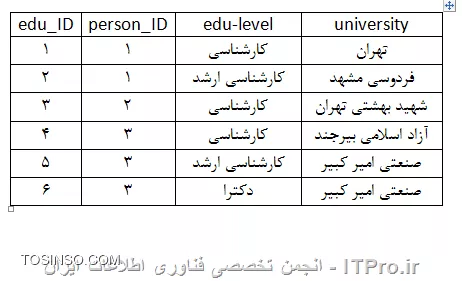

شما برای رفع این افزونگی باید این جدول رو به دو جدول تبدیل کنید. که جدول 1 با نام personal_info دربرگیرنده اطلاعات شخصی افراد باشه و جدول 2 با نام educations شامل سوابق تحصیلی افراد و برای اینکه دو جدول به هم مرتبط بشن باید فیلد ID جدول 1 رو به عنوان کلید خارجی در جدول 2 تعریف کنید.
جدول personal_info

جدول educations
