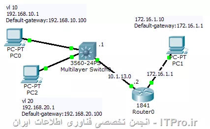

سلام من میخوام تو سناریو زیر ارتباط با روتر رو برقرار کنم ، میشه راهنماییم کنید؟ تو mls وی لن هارو ساختم و اینترفیس مجازی و Ip routing رو هم اوکی کردم وی لن ها پینگ دارن سوال من در اصل ارتباط mls و روتر هست با دستور زیر اینترفیس متصل به روتر رو کانفیگ میکنم دیتا رد میشه اما تو برگشت تحویل وی لن مربوطه نمیده و در نتیجه بی فایدس
no switchport
ip add 10.1.13.1 255.255.255.252
اینم شکل سناریو:
<c#>
no switchport
<c#>
اینم شکل سناریو:
||http://tosinso.com/files/get/6de1197e-e96a-4ac4-922c-411857c575d1||

یه خط استاتیک روت توی سوییچ 3560 باید بزنیم
ip route 172.16.1.0 255.255.255.0 10.1.13.2
یه روت برگشت هم باید بزنیم از داخل روتر به سمت سوییچ 3560
ip route 192.168.10.0 255.255.255.0 10.1.13.1

بازم تاکید میکنم من تو قسمت روتینگ مشکل دارم و نه سوئیچینگ !!
