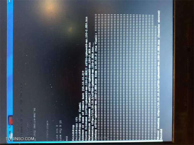

سلام به همه دوستان ، ببخشید ازینکه ممکنه سوالی که میپرسم تکراری باشه یا جای درستی برای سوالم نباشه ، من میخوام با استفاده از TFTP سرور Ios یک 3750 آپگرید کنم
از لپ تاپم میتونم 3750 رو پینگ کنم و بالعکس ، شروع به کپیی کردن هم میکنه ولی وسط کار error میده که عکسش رو گذاشتم ، میدونم که میتونم از Xmodem استفاده کنم ولی میخوام بدونم مشکل این error از کجاست
ممنون میشم اگر راهنماییم کنید.سلام به همه دوستان ، ببخشید ازینکه ممکنه سوالی که میپرسم تکراری باشه یا جای درستی برای سوالم نباشه ، من میخوام با استفاده از TFTP سرور Ios یک 3750 آپگرید کنم
ممنون میشم اگر راهنماییم کنید.||http://tosinso.com/files/get/61d523d6-2752-48f6-970e-aab510868014||

دوست عزیز من مشکل شما رو تو نت سرچ کردم و اکثرا تجربه ای که داشتند گفتند ممکنه به دلیل کمبود فضای Flash شما باشه
من خودم برای آپگرید کردن سوئچ 2950 این مشکل رو داشتم البته ارور کمبود فضا می داد من هم مجبور شدم یکبار IOS فعلی رو پاک کردم تا فضا خالی باشه و در نهایت IOS جدید رو کپی کردم (البته از IOS قبلی بک آپ گرفتم)
و جاهایی دیگه هم توصیه کرده بودند که موارد زیر رو چک کنید
1- پینگ دو طرفه(که شما فرمودید این موفق بوده)
2-روت TFTP رو چک کنید و همینطور اسم IOS رو
3- چک کنید که TFTP سرور در حال اجرا باشه
4- فایروال لب تاپ رو غیر فعال کنید
5- اگر آنتی ویروس هم روی لب تاپ دارید اون رو هم غیر فعال کنید
لینک زیر رو هم ببینید و کسی که مشکل شما رو داشته و در نهایت با DELET کردن فایلها مشکلش حل شده
CISCOsupportforums
پاسخ در 1394/06/31 توسط
ممنون از راهنماییتون
Ios قبلی رو Del کردم و جدید 15 (e8) رو گذاشتم توی کپی، ولی بازم همون error رو داد
show flash گرفتم دیدم حجم فلش سوییچ15.9 هستش در صورتی که Ios 15 se8 حجمش 16.5 mb هستش
به هر جهت مجبور شدم 12.2 بریزم
فقط نمیدونم توی ورژن 15 مثلا اگر بجای ورژن 15se8 مثلا se1 بزنم حجمش کمتره یا نه؟؟؟؟!!!!!!!!
بازم ممنون از راهنماییتون
