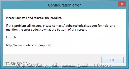

من تازه ویندوزم رو عوض کردم ونرم افزار فتوشاپ CS6 نصب کردم ولی خطای زیر رو میده !! فایل نصب پاک میکنم بازم همین خطا میده حتی بعد عوض کردن ویندوز برای بار اولم که نصب کردم همین خطا داد علتش چیه؟
از کجا میشه کلا پاکش کرد ؟ دستور خط فرمان رو کسی داره؟ ممنون
Please uninstall and reinstall the product.
please uninstall and reinstall the product

برای من هم این مشکل پیش اومده ، وقتی شما فتوشاپ رو نصب میکنی تو مراحل نصب تعیین میکنی که فتوشاپ 32 بیتی و 64 بیتی نصب بشه و وقتی فتوشاپ نصب شد هم در مسیر Program Files x86 پوشه اون بهمراه فایل اجرایی وجود داره و هم در مسیر Program Files ، حالا شما اگر در زمان برخورد با این مشکل فایل اجرایی فتوشاپ رو از مسیر Program Files x86 اجرا کنی فتوشاپ اجرا میشه البته یه مقدار شک دارم که فتوشاپ رو اگر از مسیر Program Files اجرا کنی بدون مشکل اجرا میشه یا از مسیر Program Files x86 .. ولی میدونم از یکی از این مسیرها میتونی بدون مشکل اجراش کنی.
گرچه من روشی برای حل این مشکل ارائه ندادم ولی میتونید اینجوری فتوشاپ CS6 رو اجرا کنید و کارتون راه میفته.

اين پيغام ظاهرا به اين دليل هست كه ادرس برنامه به صورت درست در رجيستري ثبت نشده
شما با استفاده از كليد تركيبي WIN+R وارد محيط run بشيد و به اين ادرس بريد:
HKEYLOCALMACHINE>SYSTEM -> CurrentControlSet -> Control -> Session manager
حالا در سمت راست روي InProgress Key رايت كليك كنيد و delete رو انتخاب كنيد
اميدوارم برنامتون اجرا بشه
