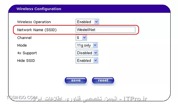

در تظیمات مودم در بخش Wireless گزینه ای به نام Hide SSID وجود داره. البته این روش به راحتی با ابزار های خاص قابل دور زدن هست و می شه این SSID روو پیدا کرد.
پاسخ در 1394/07/09 توسط
همونطور که دوست خوبم گفتند، در موردم و مسیر گفته شده این قابلیت وجود داره. با ابزارهایی میشه SSID های مخفی رو دور زد ولی بهر حال این کار خودش یکی از گام های ابتدایی در SECURE کردن مودم محسوب میشه.

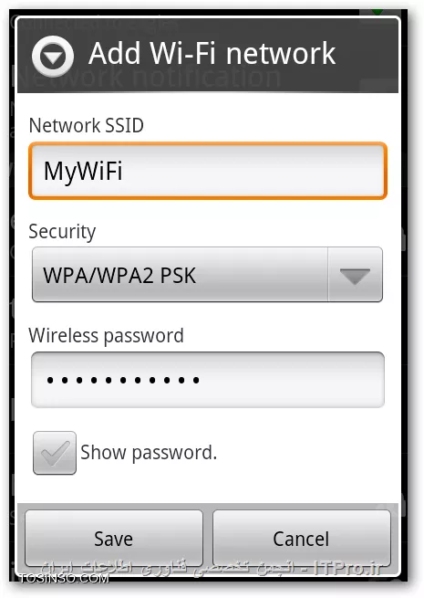

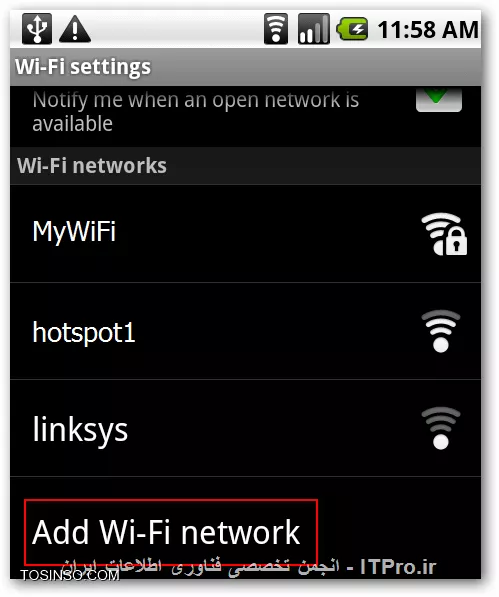

زمانی که SSID رو مخفی میکنی در مودم خودت و میخوایی مثلاً با موبایلت به وایرلس خودت وصل شی حتماً گزینه add network رو باید بزنی سپس اسم ssid که قبلاً در مودم ثبت کردی رو میزنی و نوع رمزنگاری که در مودم تعریف کردی مثلاً خدایی نکرده wep و یا قوی تر از اون WPA یا WPA2 و در نهایت پسورد رو وارد میکنی و در صورت درست بودن اطلاعات وارد شده به وایرلس خودتون متصل خواهید شد.

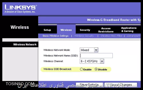

اگر در مودمتون گزینه Hide ssid  نبود نگران نباشید ممکنه با  broadcast ssid پیدا کنید که البته من دو تا تصویر زیر رو برای آشنایی شما با این عناوین ارسال میکنم تا جای شک و شبه ای برای شما نباشه
