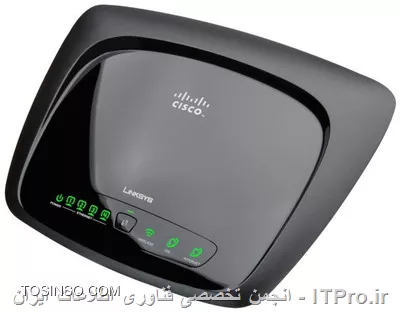

Fail شدن مودم روتر (cisco (Linksys هنگام update شدن firmware
دوستان یک مودم روتر adsl شرکت cisco البته در اصل linksys هست که روش cisco هم نوشته.
مدل WAG120N Annex A
اخرین اپدیت فریم ور رو دانلود کردم،فریم ور روی دستگاه اپلود شد،اما بعد fail شد و چراغ پاور و wps بجای اینکه سبز باشه،نارنجی شده و چشمک میزنه !!!
دیگه پینگ نمیده و ریست نمیشه!
با روش 303030 هم ریست کردم اما جواب نمیده!!!
دوستان روش دیگه ای وجود نداره؟
Wag120n

بله اقای خانلری،منظورم همین روش بود من چند بار هم تست کردم اما جواب نداد.
روش های دیگه تو نت هم تست کردم جواب نداد،یک جا گفته بود با کابل jtag دوباره فریم ور بریزید که چون نداشتمش تست نکردم،ممنون

منظور شما از 30 30 30 روش زیر هست؟
کابل شبکه رو جدا کنید.
دکمه ریست رو 30 ثانیه نگه دارید - بدون این که دستتون رو از دکمه ریست بردارید کابل برق رو جدا کنید و برای 30 ثانیه دیگه دکمه ریست رو نگه دارید.
حالا کابل برق رو وصل کنید و بازم 30 ثانیه دیگه دکمه ریست رو نگه دارید.
حالا دکمه ریست رو ول کنید و 10 ثانیه صبر کنید سپس کابل برق رو برای 10 ثانیه جدا کنید و دوباره وصلش کنید.
ممکنه با این روش دستگاه شما درست شده باشه و ریست سخت افزاری شده باشه.
اگر بله فکر میکنم باید به نمایندگی ببرید تا فریم ور رو براتون درست کنن.
