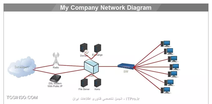

با سلام و خسته نباشد خدمت اساتید گرامی ، دیاگرام شبکه شرکت من به صورت زیر است. من 2 تا اینترنت دارم ک جفتشون به Kerio متصل و Load Balance شدن. روی DSL Modem یک Public IP دارم که با استفاده از اون میخوام از بیرون شرکت به سرورم ریموت بشم.به همین خاطر من یک رول توی Kerio به شکل زیر تعریف کردم:
Source: Any    /    Dest: Public IP   /   RDP   /   Allow   /   MAP Local IP:3389
اما نمیتونم ریموت بشم. مشکل از کجاست ؟ اصلا این کاری که من انجام دادم درسته یا نه ؟ راهنمایی بفرمایید لطفا.

سلام دوست عزیز اولا شما رول رو اشتباه نوشتی و این که شما میبایست جای dest و source رو باهم تغیر بدی
و این که نمیدونم شما چجوری مودم رو به کریو متصل کردی و با چه روشی که اگه بدونم بیشتر میتونم راهنماییت کنم در ضمن اگر سوالات تخصصی درمورد کریو داشتی میتونی باهام تماس بگیری 09398242086 ؟؟؟؟؟؟؟؟؟؟

دوست عزیز سلام
شما باید داخل تنظیمات مودم adsl تون nat رو فعال کنید و ip سیستمی که میخواید بهش ریموت بشید رو براش تعریف کنید
البته من kerio کار نکردم اما فکر نکنم احتیاج به تعریف کردن رول داشته باشه
اما روی مودم حتما باید nat رو فعال کنید

رول که باید تعریف بشه تو کریو. فایرواله دیگه !!
تو مودم هم، قسمتی که واسه NAT یا Port Forwarding باید سرویس رو انتخاب کنی، RDP نداره !!
