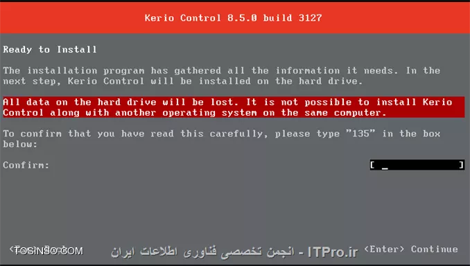

سلام ، من دارم تو vmware کریو کنترل نصب میکنم واین پیغام رو داده و میگه اگر نصب کنی اطلاعات هارد پاک میشه.و کریو رو مسیر نصبش رو دادم درایو E.منظورش چیه؟نصب کنم یا نه؟
||http://tosinso.com/files/get/22af2b9d-5a4b-4dbb-a709-f486ec0d0d50||

هیچ اتفاقی نمیافته
کد 135 رو بزن و اینتر کن

چون این ورژن کریو لینوکسی هست،به همین خاطر شما هر سیستم عاملی(ویندوز)رو سیستمتون باشه بعد از نصب پاک میشه.به همین خاطر این پیغام رو بهتون میده.دیگه اینکه درایو بهش لدید و اینا ربطی نداره
پاسخ در 1394/08/11 توسط
به شما میگه فضای هاردی که در اختیارم قرار دادی باید فرمت بشه.
شما چون در محیط مجازی هستی و یک فضای ذخیره سازی محدود از هاردتون اختصاص دادین ، اون فضا رو باید فرمت کنه تا کریو نصب بشه و فرمت شدن اون آسیبی به سیستم عامل اصلی خودتون وارد نمیکنه البته اگه به صورت مجازی نصب کنید.
این پیغام اخطار برای مواقعی است که قرار نیست مجازی نصب بشه در اون صورت کل فضای هارد دیسک باید و باید فرمت بشه تا کریو نصب بشه.

تو ورژن 8 تحت لینوکسه و برای کار کردن با اون باید آی پی سرور مجازی رو توی وب بزنی تا بیاد
البته یه فایل نصبی هم هست مخصوص خود کریو ورژن 8 که مثل ریموت میمونه و نیازی نیست که با وب کار کنی و یک کنسول برات آماده میکنه
در مورد اون پیغام هم چون رو ماشین مجازی داری نصب میکنی هیچ اتفاقی نمیافته
با خیال راحت کد 135 رو بزن و نصب کن

دوست عزیز ، شما در موقع ساخت ماشین مجازی یه فضایی رو معرفی میکنید . درسته ؟!؟!؟!
مثلا یه پوشه تو درایو D ساختید که برای ماشین مجازی کریو باشه .
حالا میخواد اون فضای داخل پوشه ای رو که ساختید و بهش معرفی کردین رو فرمت کنه .
نتیجه : هیچ آسیبی به سیستم عامل شما وارد نمیکنه . اصلا یکی از ویژگی های مجازی سازی همینه . که شما سیستم عامل های مثلا لینوکسی (که نصب اونها در کنار ویندوز اصلا توصیه نمیشه و راحت هم نیست) رو به راحتی در محیط های مثلا ویندوزی داشته باشی بدون اینکه آسیبی به پارتیشن بندی شما بزنه .

ببینید اگر شما دارید این نرم افزار رو روی Vmware نصب میکنید،ویندوز خودتون سر جاشه چون داره به صورت مجازی نصب میشه!
ولی اگر واقعا روی یک کامپیوتر به صورت جداگانه بخواید نصب کنید،کل اطلاعاتتون فرمت میشه.

من متوجه نشدم پاسخ دوست قبلیمون چیه و پاسخ شما چی؟خیلی متفاوته.من به صورت مجازی و روی vmware دارم نصب میکنم.راهنمایی کنید نصب کنم یا نه؟هاردم رو پاک میکنه یا نه؟
