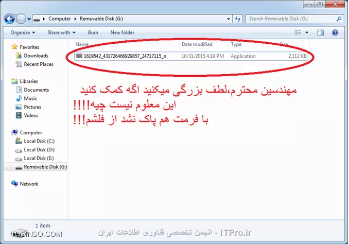

سلام، مهندسین محترم این ویروس روی فلشمه، حتی با فرمت هم پاک نشد!!!!! خواهش می کنم راهنمایی کنید...
ویروس!!!!!!!!!!!!!1

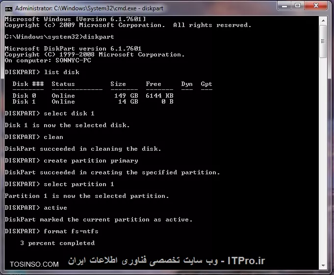

اگر اطلاعاتی روش نداری و یا مهم نیست میتونی با cmd آن را کاملا پاک کنی
البته دو مرحله آخر فلش را bootable هم میکنند
پاسخ در 1395/04/08 توسط
