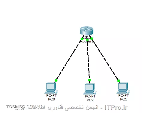

سلام به مهندسین محترم یه سوال داشتم که چطوری میشه سه کامپیوتر و یک روتر رو در نرم افزار پکت تریسر شبکه کرد که هر سه کامپیوتر همدیگرو بشناسند
لطفا بصورت گام به گام توضیح دهید با تشکر فراوان...

دوست عزیز شما کافیه که پورتهای روتر رو ای پی بدبد و به کامپوتر ها هم ای پی بدبد اونوقت کامپوتر ها میتونن همدیگه رو پینگ کنن و ارتباط داشته باشن .چون که فقظ ی روتر دارید و پورتهای روتر نیز connected روت هستند نیازی به روت نوشتن هم نیست
پاسخ در 1394/08/28 توسط
خیلی ممنون از راهنمایی شما بزرگوار ولی خواسته من طبق این عکس بود

دوست عزیز من کاری که شما گفتین رو انجام دادم ولی بازم درست نشد نمیدونم اشکالم از کجاست اگه براتون زحمت نیست این سناریو رو برا من کانفیگ کنید خیلی ممنون.
