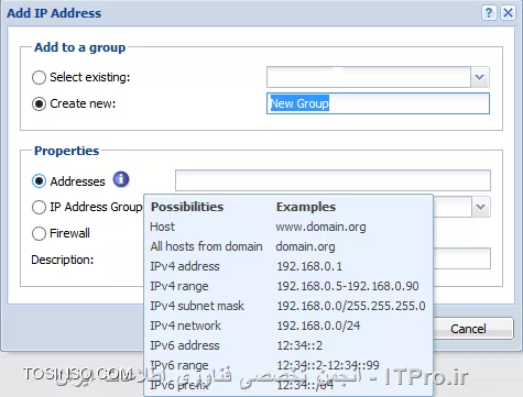

در Ip Address group یک گروه درست کنید برای سایتهای مجاز
و اون گروه رو در Accounting and monitor اضافه کنید

آره دوست عزیز فقط آدرس سایت کافی هستش

تشکر استاد عزیز
آیا میشه این exception رو بجای IP به آدرس URL سایت مربوطه اعمال کرد؟
مثلا اگه بخوام ترافیک سایت گوگل رو از سهمیه حذف کنم چکار باید انجام بدم؟ دادن اون همه آی پی ؟ یا دادن url سایت گوگل ؟
