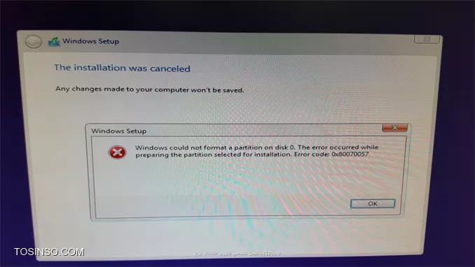

مشکل در نصب ویندوز با خطای 0x80070057

با سلام متاسفانه در هنگام نصب ویندوز با این مشکل روبه رو می شم.تمام هارد سیستم را پاک کردم و دوباره پارتیشن بندی کردم ولی باز این error می آید لطفا راهنمای کنید باید چه کار کنم؟
<c#>
windows could not format a partition on disk 0. The error occurred while preparing the
partition selected for installation. Error code: 0x80070057
<c#>

با سلام این مشکل برای منم ایجاد شد پارتيشن system رو delete کردم،پیغام خطا داد که delete نمیشه بعدش اولین پنجره نصب ویندوز ظاهر شد وقتی کلیک زدم به پنجره ی پارتيشن ها رسیدم هیچ پارتيشني نبود و پیغام داد درايور پاک شده و باید از سی دی نصب بشه !موندم چه کنم؟

هارد چقدر ظرفیت داره ؟!

اگه ویندوز ایکس پی داری اول هاردتو با اون پارتیشن بندی کن . کل درایواتو پاک کن دوباره پارتیشن بندی کن.سپس وین 7 رو نصب کن.

مشکل شما به احتمال زیاد از ایراد پیدا کردن درایو system reserved هستش
شما دوباره از اول بوت کن و مراحل نصب رو بیا جلو به پارتیشن بندی که رسیدی اول پارتیشن system reserved رو delete کن بعد بقیه پارتیشن ها رو کلا delete کن تا به صورت یک پارت unallocated دربیاد بعد دوباره اقدام به ساخت پارتیشن بکن و شروع به فرمت پارتیشنی که ویندوز روش نصب میکنی ، کن و نصب رو ادامه بده
