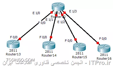

سلام ، دارم روی یه پروژه تو محیط packet tracer کار میکنم ، همین اول کار برای انتخاب کردن نوع روتر دچار مشکل شدم ، طبق تصویر زیر باید ipsec و تانل ایجاد کنم ، روتر مخابرات فقط دو پورت خالی fastethernet داره واسه اینکه روتر سوم رو بتونم بهش وصل کنم باید ماژول بزنم ، حالا سوال من اینجاست ، بعضی از ماژولیهایی که انتخاب میکنم یا ip روش ست نمیشه و برای vlan هستش یا اگه میشه روی روترش crypto isakmp تعریف شده نیست ! مشکل به این ساده گی و نمیدونم چرا دو ساعته داره وقتمو میگیره ، من روتر 2811 انتخاب کردم با پورت اترنت خیلی خوب و راحت به بقیه روتر ها وصل شدم ، crypto isakmp هم خیلی خوب پشتیبانی میکنه ، ولی نمیدونم چرا با اینکه پورت رو on میکنم ولی بازم ارتباط برقرار نمیشه و علامت قرمز رو نشون میده!

روی هر دو تا روتر باید دستور no shu بزنید که کل لینک آپ بشه نه یک طرف لینک
پاسخ در 1394/09/09 توسط
اصلا قبل از اینکه من بخوام دستوری رو بنویسم ، ارتباط که باید برقرار بشه!
من پورت رو no shutdown میکنم ولی بازم علامت قرمز رو دارم!!!!
این دلیلش چیه؟
خب منم همین کار رو کردم دیگه
هر دو طرف رو no shu کردم و ip ست کردم براشون
ولی لینک آپ نمیشه!!!!!!!!
برای ارتباط بین دو دیوایس مثل روتر باید از کابل Cross استفاده کنید .
الالن این کابلی که گذاشتید stariedهستش با کابل کراس جابجاش کنید
