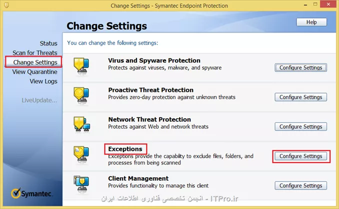

در مورد برنامه gns3 چیزی نمی دونم اما آنتی ویروس سیمانتک جایی برای تعریف و معرفی استثناها داره.
روی آیکون انتی ویروس سیمانتک دابل کلیک کنید تا تنظیماتش باز بشه. مطابق تصویر زیر به سربرگ Change setting برید و بعد تنظیمات بخش Exception رو کلیک کنید تا باز بشه:

||http://network.tosinso.com/files/get/13993d48-1394-4418-be04-13ef0d36a91c||
