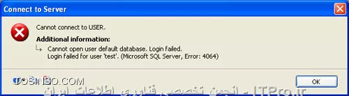

سلام . پایگاه داده سیستمی نیست . - سرویس SQL در حال اجراست .
عکس صفحه خطا :
عکس صفحه خطا :
||http://dba.tosinso.com/files/get/7dfce650-d8cf-459d-8eba-19dfe0cbe401||
پاسخ در 1394/09/19 توسط
سلام؛
دوست عزیز، مطلبی که من از تصویر خطای ارسالی شما متوجه شدم اینه که شما یک یوزر به نام test داشتید (البته در متن پست اول فرمودید sa) که در تنظیمات کاربر، Default Database همون پایگاهی بوده که در حال حاضر آفلاین شده است.
و این باعث میشه هنگام Login با این کاربر، سیستم ابتدا سعی در Connect شدن به همین دیتابیس کنه، و چون موفق نمیشه خطای بالا رخ بده.
راه حل اینه که شما در پنجره Login به SQL Server (همان Connect to Server) دکمه Options را بزنید و در Tab باز شده Connection Properties در باکس مربوط به Connect to Database نام دیتابیس دیگری را قرار بدید. مثلاً بنویسید master (البته باید کاربر به آن دیتابیس دسترسی داشته باشه)
در این صورت ارتباط برقرار می شه و بعد می تونید نسبت به آنلاین کردن پایگاهتون اقدام کنید.
