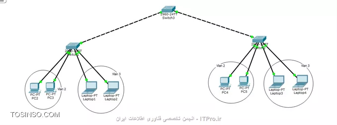

با سلام خدمت مهندسان عزیز
مشکلم اینه که ارتباط بین vlan ها زمانی که vtp رو براشون فعال میکنم از بین میره.وقتی vtp غیر فعال میشه خیلی راحت ping میشن.علتشو اگه بین ممنون میشم.

با سلام مشکل سر vtp هستش
احتمالا vtp server یا vtp client درست تعریف نکردین

سلام مجددا بررسی نمایید.
یک سوییچ در حالت سرور با این آیتم ها :
Vtp Mode server
Vtp domain xxx
Vtp password 123
Vtp version 2
در مورد کلاینت ها هم:
Vtp Mode client
Vtp domain xxx
Vtp password 123
Vtp version 2
نکته مهم اتر های مربوطه برای استفاده از Vtp را حتماً trunk نمایید.
پایدار باشید.
پاسخ در 1394/09/21 توسط
دقیقا همین.بایستی درست کار کنه ولی نمیدونم چرا.همه تنظیماتم درسته
درستش کردم.فقط یه بار vtp هارو حذف کردم و دوباره از اول واردشون کردم.حالا مشکلشون از کجا بود نمیدونم ولی با این کار براحتی وصل شدن

سوئیچ 1
vtp mode server
vtp domain ali
سوئیچ 2
vtp mod client
vtp domain ali
سوئیچ 3 ( وسطی)
vtp mode transparent
vtp domain ali
پاسخ در 1394/09/20 توسط
با دقت بیشتری سناریو را انجام دهید.
جایی اشتباه کرده اید.
پورتها عضو vlan ها هستن؟
بله.بعد از vtp زمانی که show vlan میزنم توی سوییچ کلاینت اسامی vlan ها رو میاره
برادر اینجا دیوایس لایه 3 نمی بینم چجوری Inter vlan routing میخوای انجام بدی؟
پاسخ در 1394/09/22 توسط
زمانی که کانفیگvtpتموم شد show vlan بگیرید بببنید ول لن های مورد نژر وجود داره?
ببینید پورت کلاینتها توی وی لن مناسب قرار داره?
ببینید هر کامپیوتر دیفالت گتوی خودشو میبینه?
