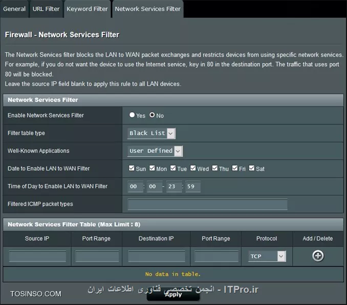

میخواستم بدونم چه تنظیماتی را باید داخل مودم ADSL وارد کنم تا شبکه تلگرام از دسترس همه خارج بشود؟ مدل مودم من ایسوس هستش.
عکس: تنظیمات فایروال مودم ایسوس

به این راحتی نمیشه از دسترس خارجش کرد چون پورت 80 و 443 استفاده می کنه حالا در شبکه دومین میشه اجازه نداد نرم افزار باز بشه ولی برا اون هم تو سایتش یه قسمت داره که حتی احتیاج به نصب نرم افزار هم نیست فقط باید ip هاش را بست که اونها هم خیلی هستند باید پیداشون کنی و ببندیشون

میتونید از طریق Policy ای به نام Software Restriction یا نسخه جدیدترش Applocker نرم افزارهایی که نمیخاین کار بکنه رو بصورت Hash شده بهش معرفی کنید و دیگه امکان اجرای اونها وجود نخواهد داشت به لینک زیر مراجعه کنید :
فقط به چند مورد دقت کنید ، باید هم نسخه نصب شده و هم نسخه Installer هر کدوم از نرم افزارهاتون رو بصورت جداگانه بهش معرفی کنید ، نسخه های مختلف دارای Hash های مختلف هستند بنابراین با بروز شدن نرم افزار شما باید بروز رسانی Hash ها رو هم انجام بدید. ITPRO باشید
