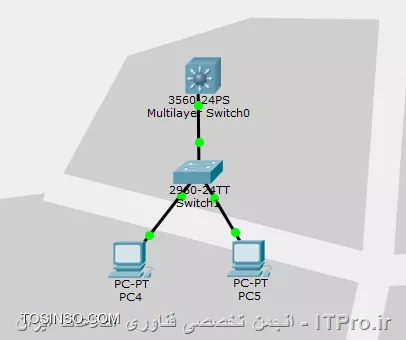

trunk کردن سوئیچ لایه 3 برای اتصال به سوئیچ
میخواستم با یه کابل سوئیچ لایه 3 رو به سوئیچ وصل کنم ، برای اینکار باید پورت مورد نظرم رو trunk کنم ولی ترانک کردن سوئیچ لایه 3 رو فراموش کردم.
در ضمن سیستم ها در vlan های جداگانه قرار دارند.

ببخشید من اول شکل ندیدوارد اینترفیس مربوطه بشو:
switchport encapsulation dot1q
switchport mode trunk
پاسخ در 1394/10/06 توسط
در SW لایه Access تون ف در اون اینترفیسی که به SW Core وصل هست دستور زیر را وارد کنید:
Switchport Mode Trunk
اگه VTP رو Run نکردید ، VLAN های ساخته شده در SW Acceess تون رو در Core هم بسازید و دستورات زیر را وارد کنید:
Interface Vlan <Vlan Number>
Ip Address  X.X.X.X  Z.Z.Z.Z
برای هر VLan در واقع با دستور بالا یک SVI یا Switch Virtual Interface می سازید تا هم دیگر رو بتونند ببینیند!
