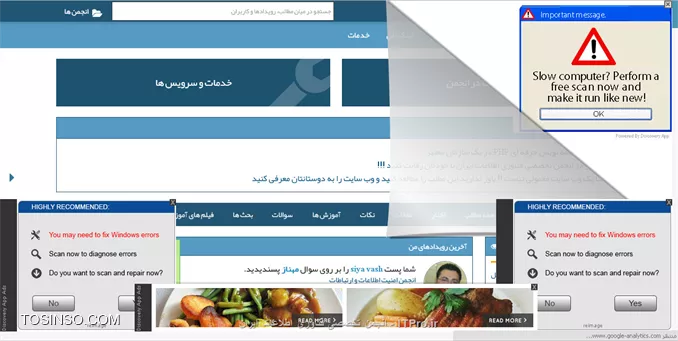

با سلام ، کسی از دوستان با این ویروس و نحوه از بین بردنش آشنایی داره ؟ در گوگل کروم تمامی سیستم های متصل به یک جیمیل مشترک این ویروس وجود داره .....با سلام ، کسی از دوستان با این ویروس و نحوه از بین بردنش آشنایی داره ؟ در گوگل کروم تمامی سیستم های متصل به یک جیمیل مشترک این ویروس وجود داره .....||http://tosinso.com/files/get/bb8655bb-39f6-4f4b-996c-de3398334a93||

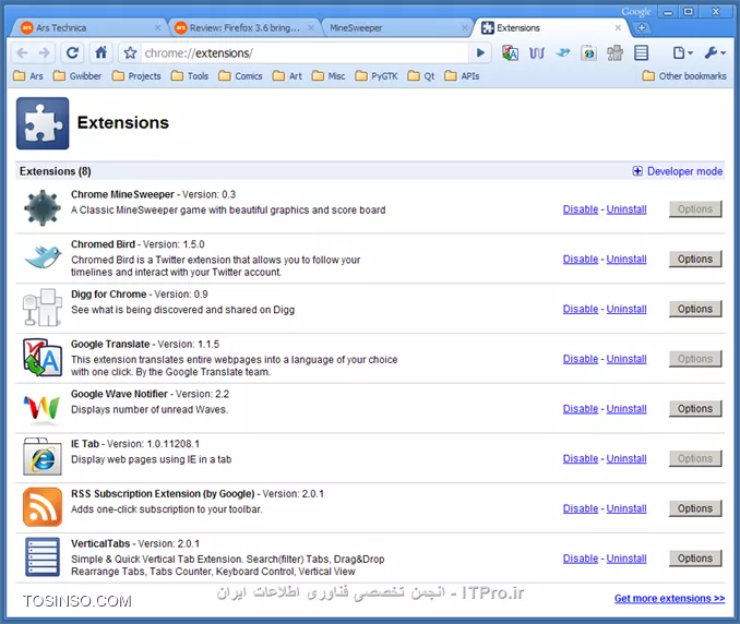

شما درقسمت آدرس chrome یا URL عبارت chrome/extensions را تایپ کنید و ببینید extension اضافیی فعال شده را پاک -Uninstall کن
||http://security.tosinso.com/files/get/861f72d6-8373-4650-847e-4cb18c571da4||
پاسخ در 1394/10/19 توسط
مشکل منم همین بود وقتی سایت هایی که آخر آدرس دامنه شون ir. بود وارد آدرس مرورگر می کردم به صفحاتی وارد می شدم که نمی گذاشت به صفحه ای که می خوام بروم هدایت شوم.
برای حل این مشکل دوستان درست فرمودن باید یکی یکی افزونه های مروگرتون رو چک کنین و مشکل از افزونه هاتون هست. منم همین کار رو انجام دادم و مشکلم برطرف شد.
موفق باشین :)

شما در آدرس با chrome عبارت chrome://extensions/ رو تایپ کنید و ببینید extension اضافیی فعال نشده براتون.همچنین در کنترل پنل به قسمت نصب و حذف برنامه ها برید و ببینید toolbar یا برنامه ی اضافی بدون اطلاع شما نصب شده و اگر هست اقدام به حذفش کنید.
