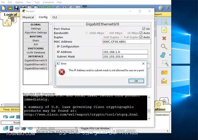

مشکل خطای Is not allowed در دادن IP به روتر در Packet Tracer
با سلام ، من وقتی میخام آدرس 192.168.1.0 رو به پورت گیگا اترنت روتر 2911 در برنامه پکت تریسر بدم با این ارور مواجه میشم.از روی یه کتاب دارم بحث روتینگ رو دنبال میکنم که توضیح نداده چرا این آدرس رو قبول نمیکنه. بنده مبتدی هستم. با تشکر از دوستان گرامی

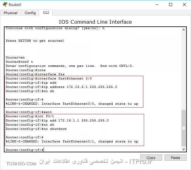

با سلام دوباره. از دوستان گرامی تشکر میکنم.الان من طبق یه کتابی دارم پیش میرم.داخل کتاب که عکس مربوطه رو در زیر گذاشتم، پورت گیگااترنت00 رو ای پی 172.16.1.1 قرار میدم حال میخام به پورت 01 آن ای پی 172.16.3.1 رو بدم ارور overlaps میده. دوستان علت این ارور در نرم افزار packet tracer رو میخاستم.ایا میتونید شبیه سازی کنید؟ باتشکر
با سلام دوباره. از دوستان گرامی تشکر میکنم.الان من طبق یه کتابی دارم پیش میرم.داخل کتاب که عکس مربوطه رو در زیر گذاشتم، پورت گیگااترنت0/0 رو ای پی 172.16.1.1 قرار میدم حال میخام  به پورت 0/1 آن ای پی 172.16.3.1 رو بدم ارور overlaps میده. دوستان علت این ارور در نرم افزار packet tracer رو میخاستم.ایا میتونید شبیه سازی کنید؟ باتشکر

سلام اولین و اخرین ادرس رو نمیتونید استفاده کنید
192.168.1.0
192.168.1.255
پاسخ در 1394/10/26 توسط
ممنون.دلیل جواب ندادنش برای چیه؟مگه برای ای پی کلاس B سابنت 255.255.0.0 بکار نمیره؟

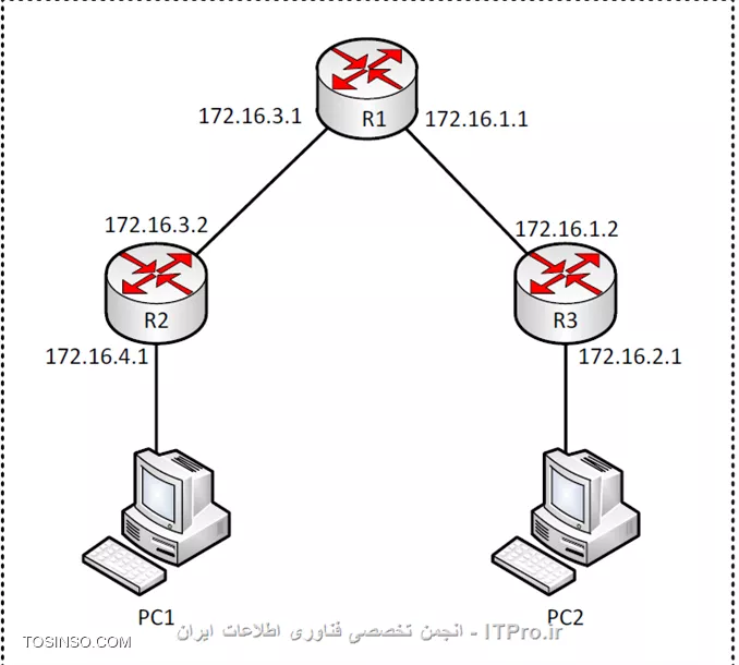

دوست عزیز اول اینکه عکسی که شما آپلود کردی فک کنم مربوط به سوال خودتون نمیشه
اما error overlaps برای چی هست : به این خاطر که شما دارای از یک IP کلاس B دو رنج متفاوت از با Subnet MAsk استاندارد کلاس B که همان 255.255.0.0 هست در یک روتر استفاده میکنی که این طبیعتا جواب نخواهد داد ولی اگر همین دوتا IP رو با سابنت 255.255.255.0 مشکلی نخواهی داشت مثل تصویر زیر
چرا 255.255.0.0 برای کلاس B هست ولی چون بر روی یک روتر داری از یک کلاس IP و دو رنج متفاوت و با ایک Sunbet Mask ست میکنی قبول نمیکنه وقتی شما داری میگی 172.16.3.1 با 255.255.0.0 و 172.16.1.1 با 255.255.0.0 انگار داری در مجموع میگی 172.16.0.0

دوست عزیز این IP که شما میخوای استفاده کنی 192.168.1.024 ، این IP شبکه هست که در شبکه روی هیچ دستگاهی نمیشه داد شما میتوانی از 192.168.1.124 تا 192.168.1.254/24 رو استفاده بکنی
حتی نمیتوانی ip: 192.168.1.255/24 رو استفاده کنی
نتیجه :
با توجه با IP شما موارد زیر هست :
192.168.1.0/24 << Network IP
192.168.1.255/24 << Broadcast IP
192.168.1.1/24 << First Use IP Address
192.168.1.254/24 << Last Use IP Address
