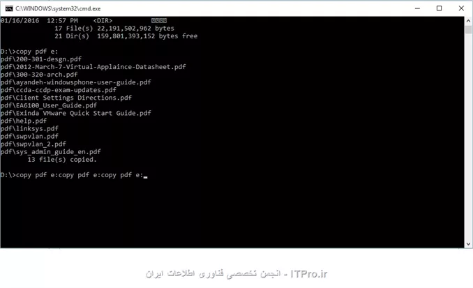

باید ابتدا هارد رو وصل کنید
اسم درایو باید براتون ظاهر بشه و بعد توی run وارد cmd بشید
و بعد مثلا اگر درایو هارد اکسترنالتون h هست بزنید h:
سپس
بزنید مثلا copy example d
سپس

نخیر
شما اول وارد درایو هارد اکسترنال می شوید
بعد می زنید کپی فاصله اسم فایل یا فولدر فاصله بعد مسیر مقصد :
تمام میشود

من پارسال دچار این مشکل شدم و هارد WD بود 1ترا بایت
از طریق داس تونستم اطلاعات رو کپی کنم تو یه درایو دیگه و بعدشم فرمت کردن هارد رو یه امتحان کنید.

ببینید من باید بزنم copy بعد پسوند فایل رو وارد کنم و بعد مقصد را بزنم درسته ؟
