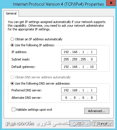

تنظیمات IP سرور هم به صورت زیر هست
||http://tosinso.com/files/get/ccc4de7f-85e9-4459-9682-30fb53642cf0||

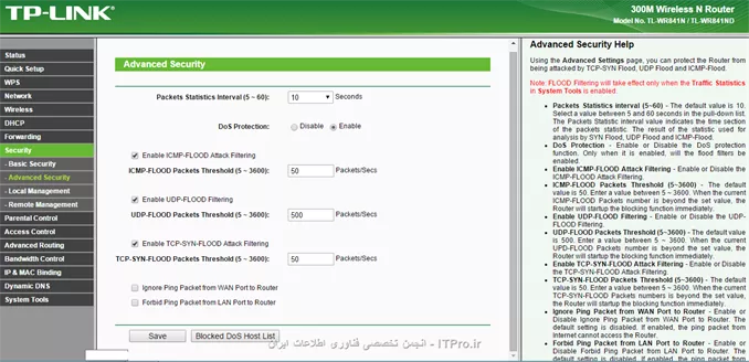

دوم من تو مودم یه قسمت sequrity برای این حملات پیدا کردم که عکسش در زیر هست:
تنضیمات مقابله با DOS در مودم-روتر
با تشکر از همه
