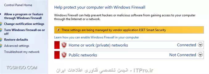

سلام. مدتی هست با علامت قرمز رنگ در فایر وال مواجه شدم. که در تصویر زیر مشخص هست . آیا این نشانه ای از عدم غیر فعال بودن فایر وال است. لطفا جهت رفع این مشکل راهنمایی بفرمایید.

همانطور که دوستان اشاره کردند انتی ویروس ها نسخه های internet security یا smart security یا total security فایروال مخصوص خود را دارند که فایروال قوی هست و حتی گاهش از فایروال سیستم عامل قوی تر و فایروال سیستم عامل رو خاموش می کنند و شما دسترسی روشن کردن فایروال سیتم عامل رو ندارید و خود پکیج امنیتی امنیت سیستم و فایروال رو تضمین می کنه البته از گروپ پالیسی باید بشه فایروال سیتم عامل رو روشن کرد ولی در کل مشکلی نیست که جای نگرانی باشه به خاطر نسخه Eset Smart Security روی سیتم عامل شما هست.

سلام ، این پیام مربوط به نصب شدن یک آنتی ویروس و جایگزین شدن فایروال اون به عنوان فایروال اصلی ویندوزه ، اگه میخواین از تنظیمات فایروال ویندوز استفاده کنین باید آنتی ویروس رو حذف کنین

متاسفانه با بروزرسانی این مشکل حل نشد و در قسمت قبل یادم رفت توضیح بدم گزینه های سمت چپ که بصورت بولد شده اند ، غیر فعال هستند .
