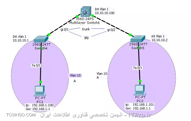

با سلام. دوستان چطور ميشه كه به وسيله vlan 10 و vlan 1 در شكل زير بين دو PC1 , PC2 پينگ داشت؟ ممنون از راهنمايي دوستان
من دو پورت گيگ مربوط به سويچ core(L3) رو trunk كردم. و vlan 1 هر سه سويچ رو IP: 10.10.10.x قرار دادم. و در دو سويچ 2960 دو Vlan 10 بنام A ساختم و پورت fa0/1 هر دو سويچ رو در vlan 10 قرار دادم و به vlan 10
IP: 192.168.1.1 دادم اما بازم كاميوتر 1 به كامپيوتر 2 پينگ نميشه !!!

ITProی عزیز الان شما بر روی دوتا سوئیچ L2 دارید VLAN10
اون IP:192.168.1.1 رو در کدام سو.ئیچ بر روی VLAN10 ست کردید؟

طبق سناريو بايد باشه. و كدوم پورت رو به vlan 10 منتصب كنم در حالي كه هر دو پورت gig عضو vlan 1 ميباشند.
پاسخ در 1394/11/21 توسط
بر روي هر دوي سويچ 2960 ، vlan 10 رو ساختم. و به هر دوي اونا 192.168.1.1 دادم.
ضمنآ پورت متصل به pc رو هم به vlan 10 متصل(assign) كردم.
Vlan1 10.10.10.2 YES manual up up
Vlan10 192.168.1.1 YES manual up up
پاسخ در 1394/11/20 توسط
دوست گرامی خب مشکل بنده هم در اینه که پینگ بین دو pc انجام نمیشه. کارهایی که در سناریو انجام دادم اینه ببینم دستوری رو بوده که من انجام ندادم که مشکل وجود داره !
1- در سوییچ L3 فقط دو پورت گیگ رو trunk کردم و بصورت پیشفرض که در vlan 1 هستن. و vlan 1 رو IP: 10.10.10.100 دادم
2- در هر دو سویچ 2960، پورت گیگ که در vlan 1 عضو هستن و vlan 1 رو بترتیب 10.10.10.1 , 10.10.10.2 دادم.
3- سپس در هر رو سوییچ vlan 10 بنام A ایجاد کردم و به هر رو IP: 192.168.1.1 دادم.
4- پورت fa 0/1 هر دو سویچ که به pc متصل هستن رو در vlan 10 عضو کردم.
5- pc ها رو هم مطابق شکل ip دادم.
حالا میخوام این دو PC به وسیله سوییچ L3 و Vlan و trunking با هم ارتباط داشته باشن.
نیاز نیست پورتی رو به vlan 10 اختصای بدید.همون تو سوئیچ L3 بسازید بدون IP ارتباط برقرار میشه.البته تو دو سوئچ پایین VLAN 10 رو بسازید.
این دو تا سیستم به راحتی میتونن هم رو پینگ کنن چون هر دو تو یه شبکه و یه vlan هستن.به نظر میاد سناریوتون اشتباهه.دقیقا چی میخوایدی انجام بدین. شما اگر میخواید تو تا شبکه یا سیستم رو که تو شبکه های متفاوت و vlan های متفاوت هستن هم رو پینگ کنن باید روتر بزارید و یا از همون سوئیچ L3 استفاده کنید و INTERVLAN ROUTING راه اندازی کنین.
شما یه کاری کنین تو سوئیچ L3 یه VLAN10 بسازین ببینین ارتباط برقرار میشه.
