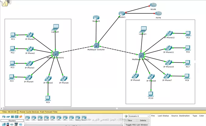

با سلام خدمت تمامی دوستان و کارشناسان محترم
من یک سناریو دارم در نرم افزار پاکت ترسر که به مشکل بر خوردم و نمیدونم باید چیکار کنم
لینک فایلش برای دانلود در این متن قرار دادم
در این سناریو ما 3 بخش داریم
یکی مارکتینگ با 14 عضو
یکی آر ان دی با 42
یکی تلفن با 70
مارکتینگ vlan10
آر ان دی vlan20
تلفن vlan30
آدرس اصلی 192.168.100.0/24
من عکس هم گرفتم به همراه لینک دانلود فایل آپلود می کنم
در تصویر سمت چپ مربوط به مارکتینگ و سمت راست آر ان دی که با نام recherche در سوئیچ a معرفی شده
2 تا روتر داریم که روتر 1 که اصلی دسترسی میده روتر 0 فقط DHCP است
مشکل من اینکه تمام کامپیوترها آی پی خودشون می گیرن اما تلفن ها رو با اینکه روتر می شناسه ولی آی پی نمی گیرن و مشکل داره
خودم فک می کنم مشکل ترافیکی دارم
اما واقعا خسته شدم نمیدونم مشکل دقیقا کجاست
چنانچه عزیزانی می تونن من راهنمایی کنن و یک بررسی روی فایل داشته باشن ممنون میشم
باسپاس از همگی
