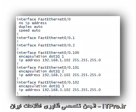

تو شرکت ما نیاز داشتیم که بین دو vlan ار تباط داشته باشیم که برای همین اومدم با یه روتر عمل Inter-Vlan انجام دادم و تا جایی که اطلاعات دارم تنظیمات درسته ولی هنوز vlan ها هم دیگر را نمیبینند ( فقط VLAN 2 را میتونم ببینم و VLAN 1 حتی با سابت خودش هم ارتباط نداره )
این تنظیمات روتر : با سلام وخسته نباشید
این تنظیمات روتر : ||http://tosinso.com/files/get/0dce5d2b-06de-4b47-8549-d70cc8126283||
لینک Fastethernet0/0 متصله به یک سوئیچ که ترانک شده و تنظیم خاص دیگه ای روی اون پورت نیست
تا یادم نرفته بگم که روتر مدل 2620 هستش . ممنون میشم بهم کمک کنید تا متوجه بشم مشکل از کجا میتونه باشه .

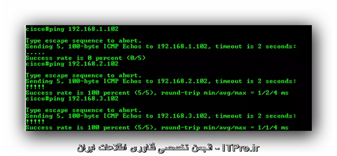

والا تمام اعضای شرکت تو vlan 1 هستند و دارند فعالیت میکنند و عکسی که گذاشتم با تلنت به یه آی پی تو رنج 1 متصل شدم و عکس گرفتم
vlan 2 مربوط به DMZ و vlan3 مربوط به server ها است

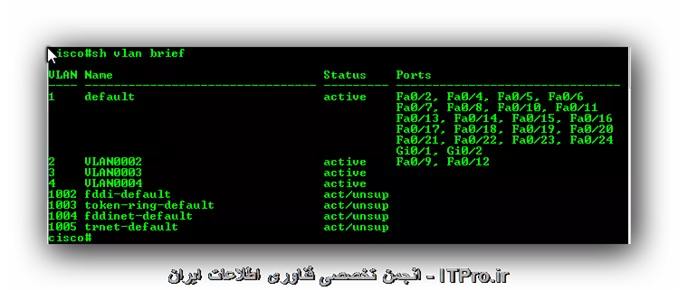

اینم عکس vlan ها و پورتهای ترانک ( روتر به پورت شماره سه متصله )

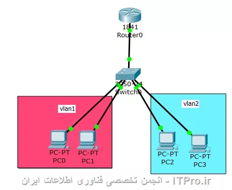

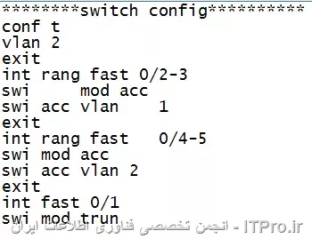

اي كاش مدل شبكه با كانفيگ سوييچ رو هم ميزاشتي تا راحت تر بتونن كمكت كنن
من خودم يه سناريو برات انجام دادم شايد مشكلت رو حل كنه
||http://network.tosinso.com/files/get/e6c84ff7-12c1-4e95-b97d-ba4e0797081e||
اين احتمالن مدل شبكتون باشه  كه كانفيگش رو براتون ميزارم
كانفيگ سوئيچ
||http://network.tosinso.com/files/get/064ef6ea-fed7-4537-b2d5-9228f755ed61||

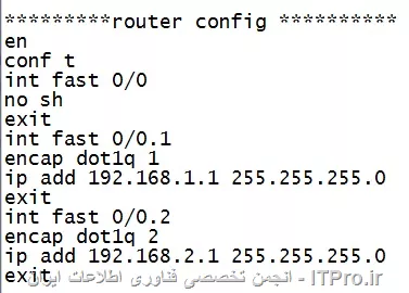

كانفيگ روتر
||http://network.tosinso.com/files/get/75491e69-04be-445f-9cdc-10829f1f465d||
اميدوارم كه كمكتون كرده باشه

دوست یه show vlan brief بگیر عکسش رو بذاز ببینیم چیکار کردی
پاسخ در 1394/11/25 توسط

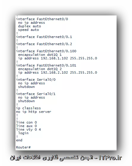

نشد مهندس جان
طبق همین روال که فرمودید مجددا از اول شروع به کانفیگش کردم و یک vlan دیگه را هم اضافه کردم ولی vlan 2 و vlan 3 هم دیگه را میبنند راحت ولی هیچکدوم vlan 1 را نمیبینه وحتی خود سوئیچی هم که به صورت Point to point بهش وصله نمیتونه پینگی ازش داشته باشه .
نشد مهندس جان
