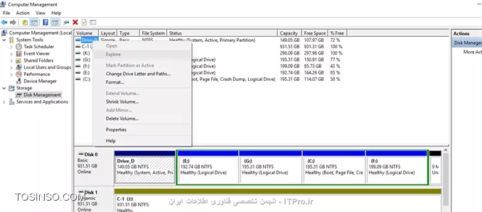

من با یک فلش Bootable ویندوز 10 را نصب کردم ولی بعد از نصب متوجه شدم که درایو (D) من از دسترس خارج شده و به هیچ عنوان نمی تونم به اطلاعاتش درسترسی پیدا کنم.
بنظر شما دوستان، با چه تکنیکی میشه اون درایو را در دسترس قرار داد بدون اینکه به اطلاعاتش آسیبی برسه؟
تصویر مربوطه
با تشکر.

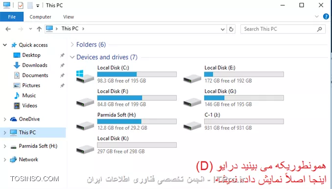

راستش اصلا اجازه ورود بهش ندارم. توی تصویر هم نشون دادم که درایو روی هارد دیسک هستش ولی منوی Open قابل دسترس نیست و درضمن در MyComputer هم نمایش داده نمیشه.
عدم نمایش درایو D

طبق تصویری که گذاشتین دلیلش این میتونه باشه که اصلن هیچ Drive Letterی به اون درایو تخصیص داده نشده. از Administrative Tools و Disk Management بر روی اون درایو که میگین مشکل داره راست کلیک کرده و با انتخاب گزینه Change Drive Letter and Paths و سپس زدن دکمه Change یک نام از حروف الفبای انگلیسی (A-Z) را به آن تخصیص داده و OK نمایید، در نهایت درایو مجدد در لیست درایوهای کامپیوترتان با همان اطلاعات قبلی ظاهر خواهد شد

کاری که شما گفتید رو قبل از گذاشتن سئوال در این سایت انجام دادم تا شاید بتونم با تغییر نام درایو اونو دورش بزنم ولی متاسفانه در قسمت مربوطه فقط کلید Add روشن هستش و کلید Change و کلید Remove غیرفعال هستند.

توی تصویری که گذاشتین درایو D رو که دارین. میشه بگین هنگام وارد شدن به دارایو D چه پیغامی میده؟
