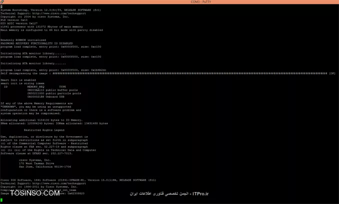

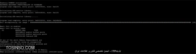

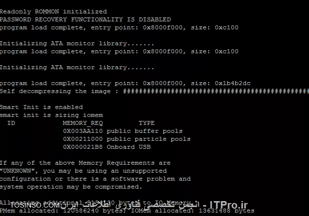

یک عکس از لحظه بوت شدن image بزار (زمانی که کارکترهای ####### شروع به نمایش داده میشه)

سلام من اینکارو طبق مراحل انجام دادم وقتی که ایمیج آی او اس دیکمپرس شد و اوکی اومد من break خالی،
Ctrl break, هم تست کردم چه همون لحظه چه 5 ثانیه نگه داشنم اما باز رد میکرد میرفت. ( همه چی هم سالمه از کابل کنسول، کیبورد و ...) چیکار دیگه میشه کرد اطلاعاتمم اصلا مهم نیست از بین بره.
