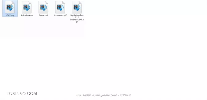

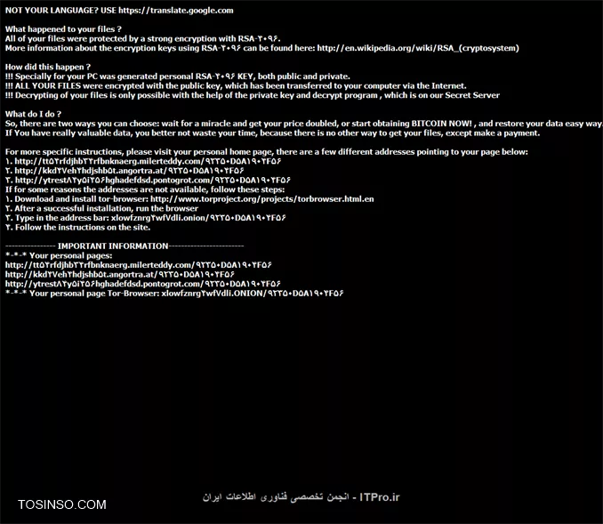

مدتی پیش یک فلش در سیستم وارد کردیم و فردای آن روز کلیه فایل ها اعم از mp3 ، jpg و pdf به شکل نمونه عکس تبدیل شده است.
در کنار فایل ها یا در برخی از پوشه های و درایو ها یکسری عکس هایی مشابه پیغام تولید شده است.
ما به فایل های pdf و jpg نیاز مبرم داریم

سلام الان این fileهای با پسوند pdf فایلهای شماست؟ یا ویروس ساخته؟
اگه فایلهای شماست روش راست کلیک کنید و open with.. و بعد انتخاب کنید تا با acrobat reader باز بشه

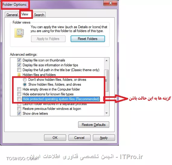

احتمال داره که ویروس فایل های اصلی را hide کرده و یه سری فایل دقیقا به همان نام ساخته است برای اینکه متوجه بشین از مسیر زیر برین و همه فایل های سیستم را show کنید ببینید اگر یه سری فایل دیگه به همین نام نشونتون داد اونها فایلهای اصلیتون هستن و میتونین اینها را پاک کنید
مسیر Control Panel\folder option
سپس تب viwe
ادامه گزینه ها طبق عکس زیر اعمال کنید
ببخشید من خیلی ریز توضیح دادم نمیدونستم اطلاعات شما در چه حدی می باشد
چک کنید نتیجه را اعلام کنید

این فایل ها را ویروس تغییر داده
درسته که پسوند فایل همون pdf هست ولی فایل برنامه های pdf خوان باز نمیشه
